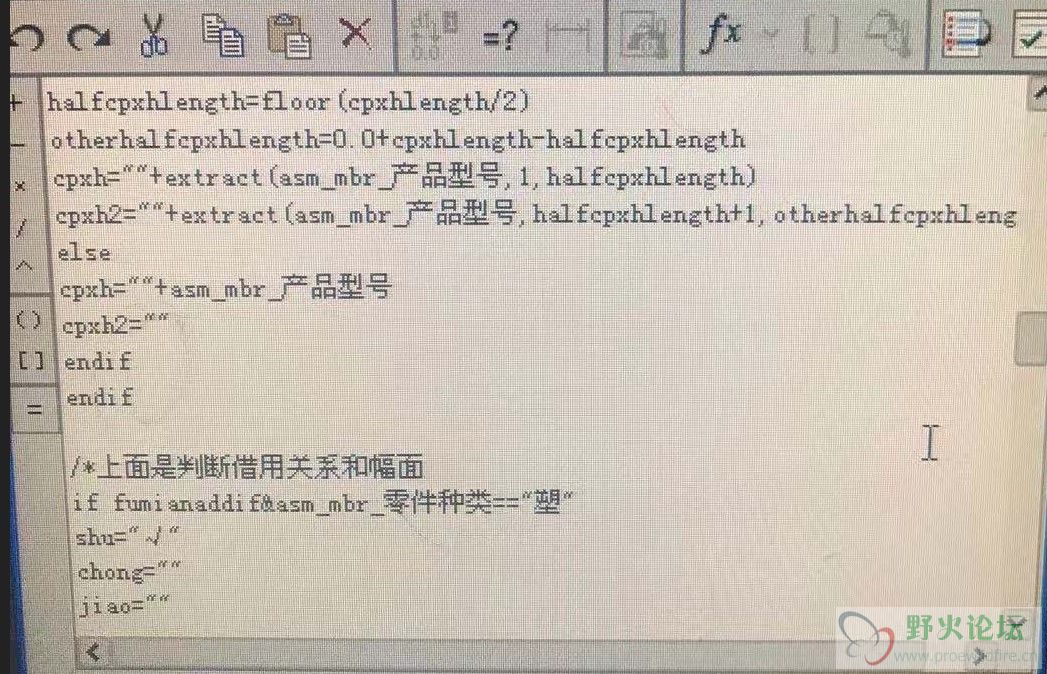

谢谢大家的回复!可能我表达不太清晰,其实应该是二楼理解我的需求多些。如果使用自定义参数的话,问题的确是可以解决的。但是对于一些网上下载的标准件,就要一一去重新操作,或者像二楼说的方法,将组装件重新打包成单个零件。PS,如果标准件都是单个零件,直接多重记录+过滤就行了的。主要还是有组件这种标准件,怎么在不增加工作量的情况下只统计组件而不会重复统计它的子部件

目前还没见过有哪个软件的 BOM功能 超过CREO或proe的,无论你的模型来自哪里,更不要你说你网上下载的标准件了, 当然这个也不是新手一下能搞定的,新建议用别人做好了的模板
做好        creo  BOM 确实要一点真功夫的

高工有好办法帮忙指导下啊,话说你这个截图还看不懂,我就是想不需要手工增加自定义参数的情况下能做好这个汇总。你说的这个模板是指3D绘图模板?这还是会用到自定义参数吧。而且网上下载的标准件已经是Creo文件模式,那不是还要导下模板么?求教

1.增加自定义参数是最简单的方式
2. 模板在creo中只要你用得到的东西应该都有模板存在的
3.网上下载的标准件或通过其它方式导入的东西,可在你项目设计完成   出图前通过modelcheck进行标准化  一键即可完成(前提是你得先配置好modelcheck)
