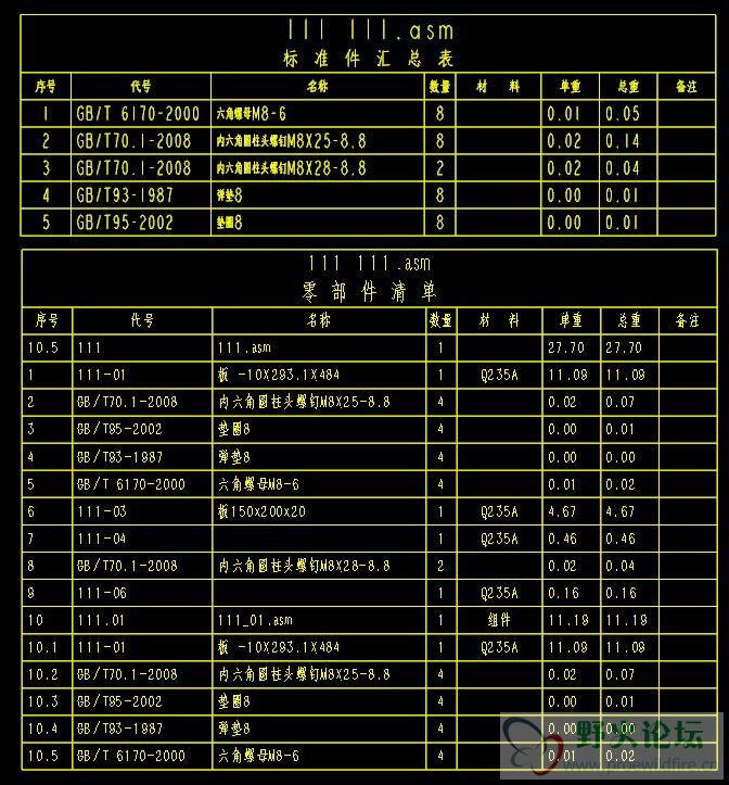

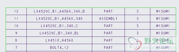

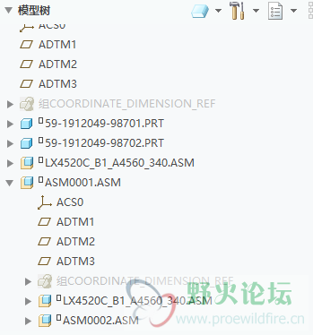

请问各位,Creo工程图的BOM表,目前遇到问题如下:标准件有可能是零件模式,有可能是组件模式,而且会在不同的层级,希望表格能一次出所有的标准件清单,且组件模式的标准件不会展开下一级统计以免混乱。如图,各位有什么好策略吗?RT
谢谢!

发表于 2021-8-20 15:23 | 显示全部楼层
如果只用Creo的话,只能把组件打包成零件然后重新装配。否则只能用其他软件或PLM系统(如Windchill)来实现。

 楼主| 发表于 2021-8-20 15:38 | 显示全部楼层
有没有办法根据判读零件的上一级是否外购件的方式来过滤掉呢?

发表于 2021-8-20 19:47 | 显示全部楼层
建议在你的模板中加个参数表示零件类型,出什么样的BOM不都迎刃而解了

你要这样的,先总表,后将紧固件单独汇总?
总表简单:递归,无多重记录/级
紧固件汇总表:递归,无多重记录,过滤器里加关系式:如&asm.mbr.CINDEX  != 111*

发表于 2021-8-23 10:04 | 显示全部楼层
一般在我都会在备注这个参数中标出是标准件,外购件,总图中就可以提取出来了
