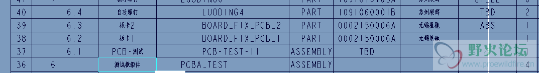

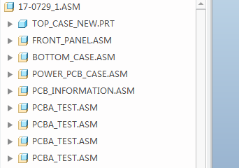

最近做BOM和零件清单出了问题。
组件中,有4个子组件,如下图1。在阶梯bom中,可以显示出组件,数量4,该子组件内的物料,螺钉x2,PCBx1等信息,如下图2。问题是,在零件bom(非阶梯bom,无多重级,不显示组件),螺钉还是x2,PCBx1。按理说,子组件数量x4,那么在非阶梯bom中,螺钉x8,PCBx4才对。各位大神,这个问题怎么解?

 楼主| 发表于 2018-12-11 18:29 | 显示全部楼层
[img]F:\6~%5BJSXANG[FAY%5D]LW1Z3}72[/img]
重复区域属性中,选择“无多重记录”。
多重记录:bom是阶梯型,组件中嵌套子组件,重复的组件,不会合并;
无多重\级:bom是阶梯型,重复的零件会合并;
无多重记录:bom是平级的,重复的零件会合并;
