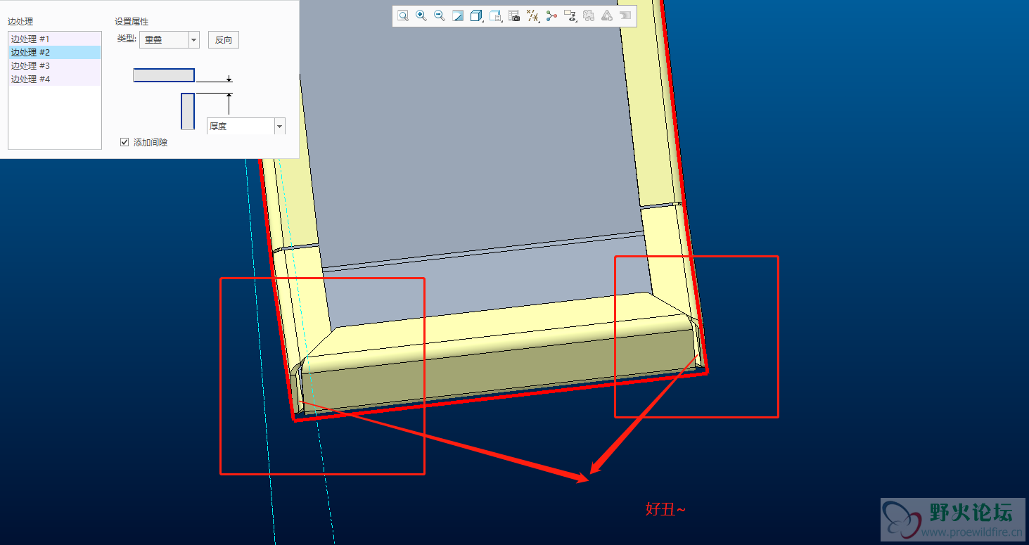

 楼主| 发表于 2021-8-25 09:35 | 显示全部楼层
baobine 发表于 2021-8-19 14:44
再来补充一下细节,这样LZ应该能比较直观了
按照你的方法一次成功,还有个问题不知道你有没有注意,如果把边处理改成重叠,折弯部分相交的地方怎么处理?求指教

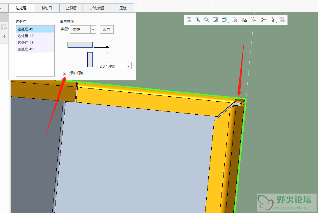

发表于 2021-8-25 14:48 | 显示全部楼层
rice_balls 发表于 2021-8-25 09:35
按照你的方法一次成功,还有个问题不知道你有没有注意,如果把边处理改成重叠,折弯部分相交的地方怎么处 ...
其实你的图里已经有结果了,既然重叠了就找添加间隙的方法嘛,你看看是不是你想要的结果
120
149
发表于 2021-8-25 14:49 | 显示全部楼层
根据板厚和折弯长度来看,如果这里间隙选择厚度的间隙刚好能折出来,不过感觉不保险,最好还是1.5或者2的间隙吧

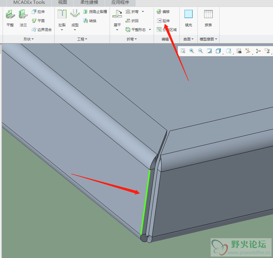

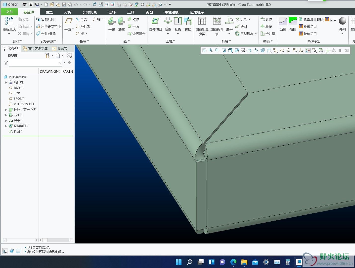

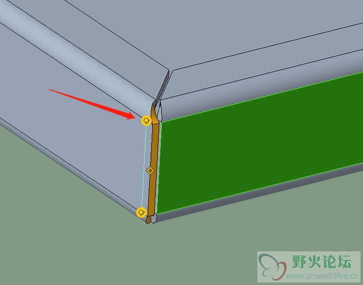

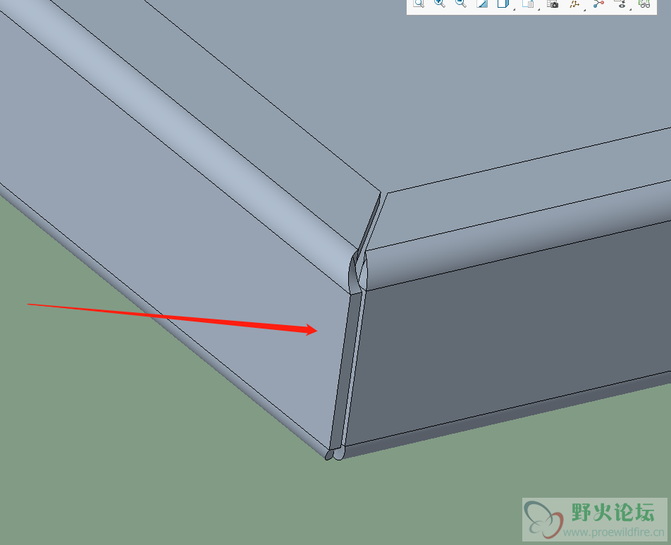

发表于 2021-9-8 13:56 | 显示全部楼层
我又研究了一下,也在论坛了查了一下各位大神的帖子
发现这里可以折完后用延伸壁的办法来做成那个8.0大佬的样子
我不知道是不是我5.0的折弯和8.0的折弯有区别(应该是我水平不够)8.0的大佬是可以一次就折的很漂亮的,我在后期加多一步延伸壁的话也是可以达到类似的样子,楼主你看看是不是你想要的那种,细节我应该都有截图出来的
加完后类似的样子
加完后类似的样子
命令前先选这条边

这里可以有两种形态
这里可以有两种形态
这位置可变
这位置可变
