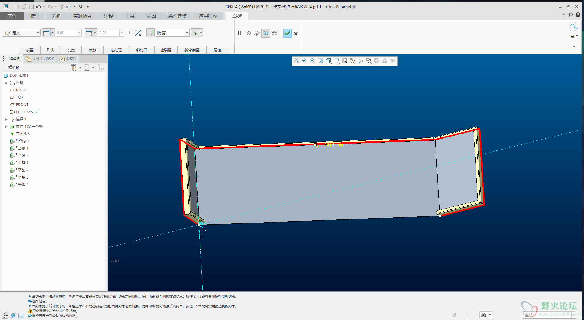

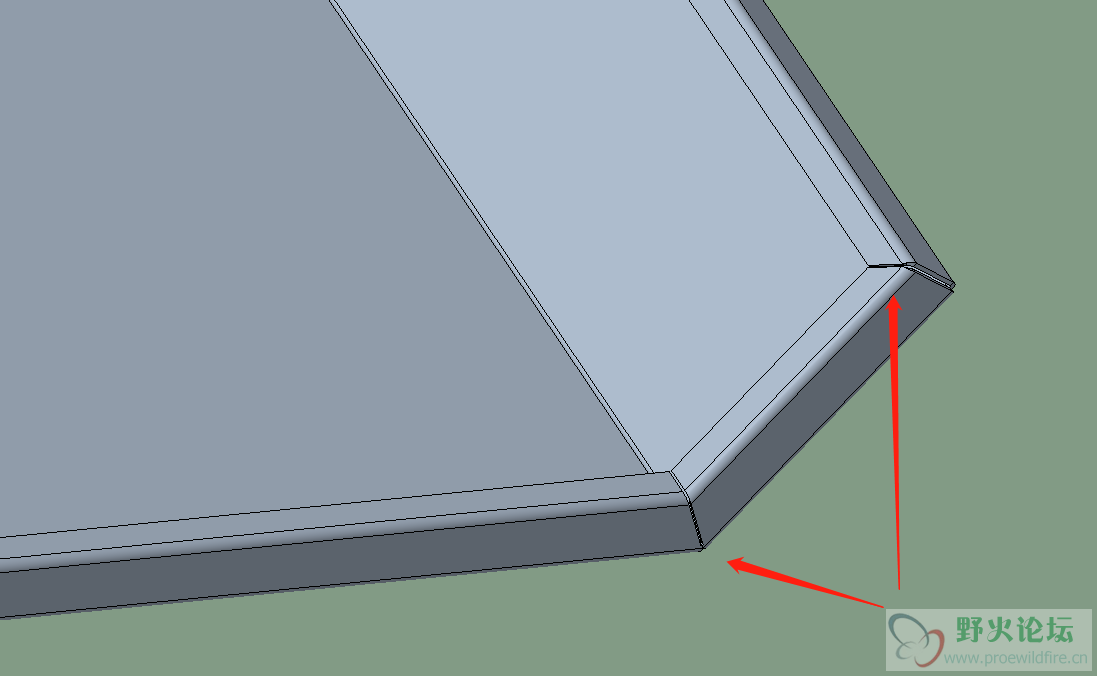

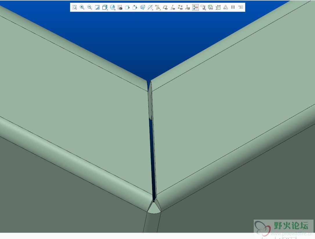

 楼主| 发表于 2021-8-18 14:07 | 显示全部楼层
h416404191 发表于 2021-8-18 13:51
是你没掌握方法吧?法兰壁也可以选整个,也是两头45度拼角
有一条边选不到,是我方法不对?你发的文件打不开
63
894
1156

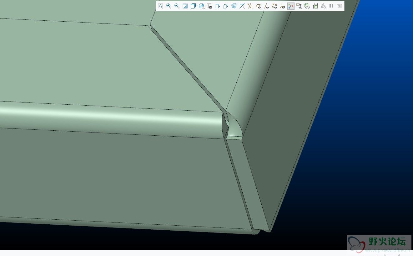

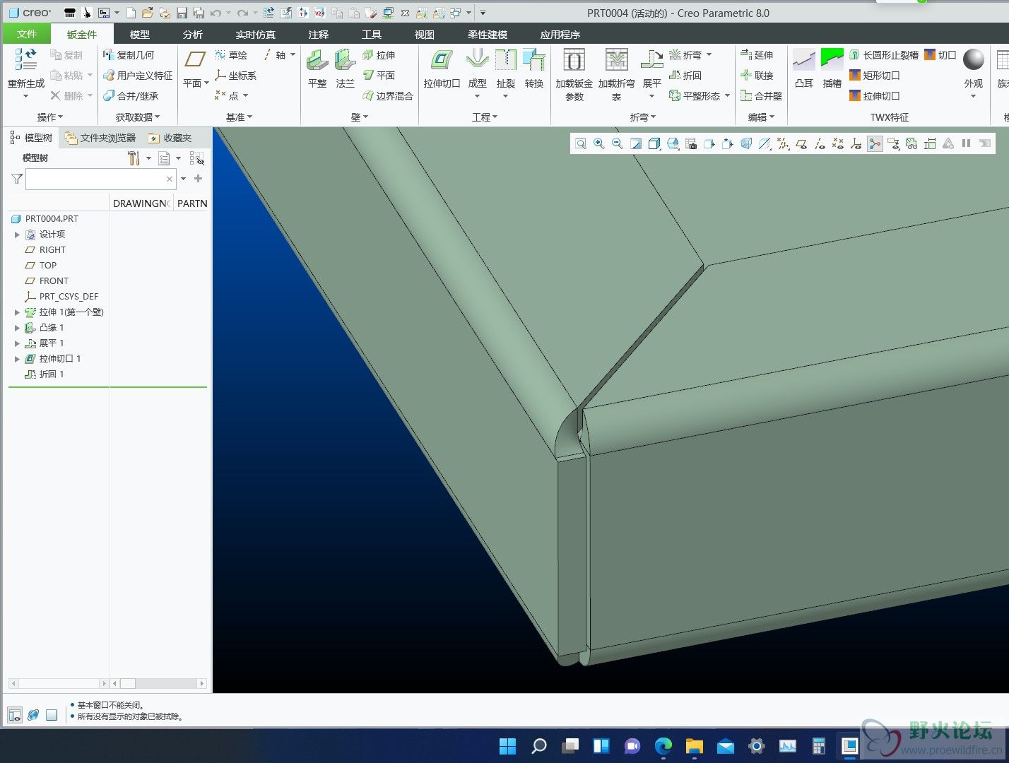

rice_balls 发表于 2021-8-18 13:32
看下5楼的文件 这个是我用creo做得,外形没有差别。就是上下两头最内侧的飞边没有45°的切角
随手画了一个,和SOLIDWORKS的谁更好看  8.0画的,文件发了估计你4.0也打不开
68
87

发表于 2021-8-18 15:38 | 显示全部楼层
您好,您这零件模板都是自己做的吗?我也是用CREO做钣金,但是模板没有你的好,我都是用默认的

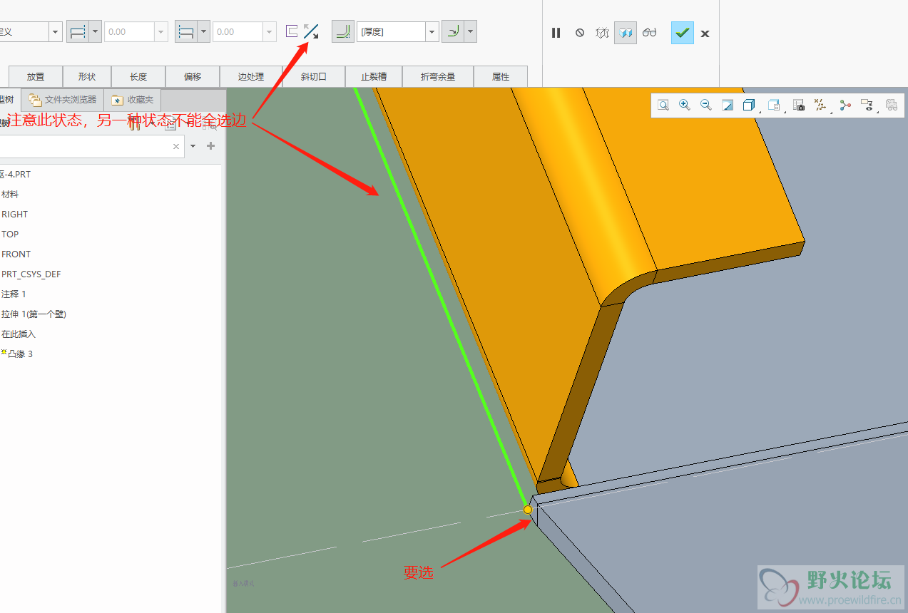

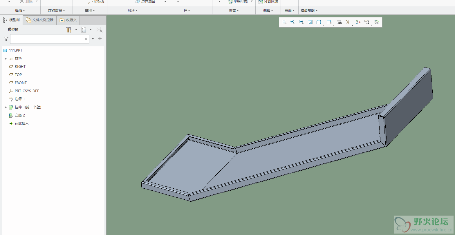

发表于 2021-8-19 14:30 | 显示全部楼层
LZ可以看下,用你的底板然后一次就拉出来了
主要就是在选择法兰壁的时候要把最长那条边与短边之间的小槽也给选了,这样子就能把所有的边都选了,你可以试试
222.prt.rar
163.3 KB, 下载次数: 47
120
149

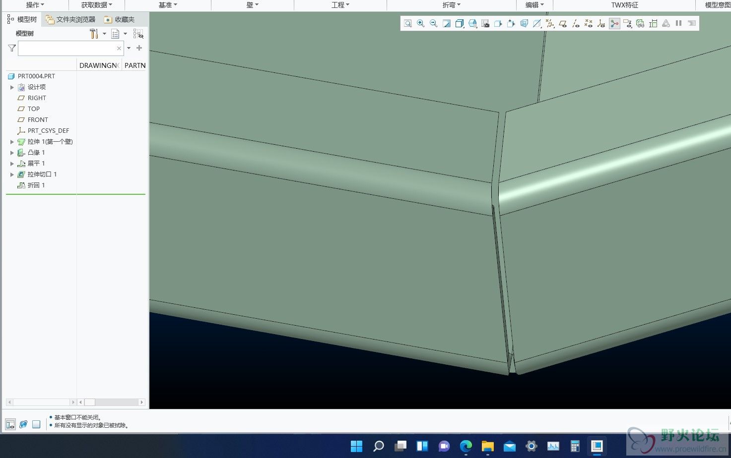

忘了说,版本是5.0的
120
149
发表于 2021-8-19 14:44 | 显示全部楼层
再来补充一下细节,这样LZ应该能比较直观了
细节说明
细节说明
601
777
