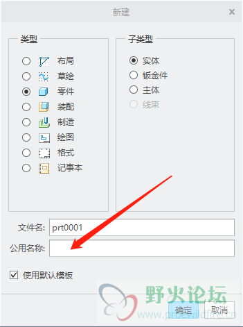

请问各位大师,公用名称除了在新建文件的时候输入。其余的时候在什么地方可以输入或修改

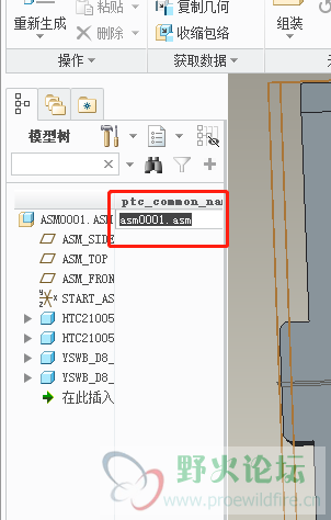

发表于 2021-8-12 07:59 | 显示全部楼层
在这改啊

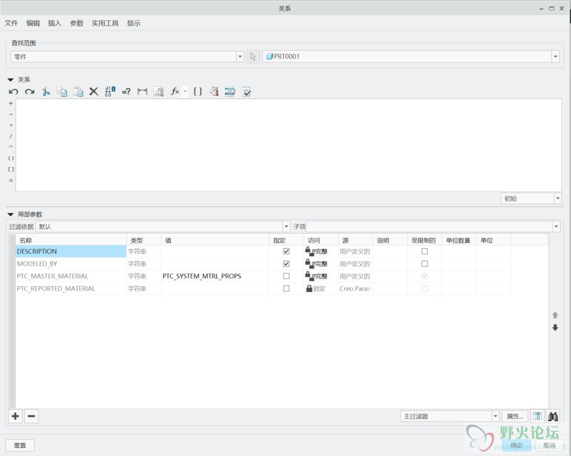

除了楼上的方法外,这里还介绍两种:
1. 参数控制方法
在“关系”那一栏添加一个语句,让下面的局部参数里面的 Description 跟这个语句关联即可。

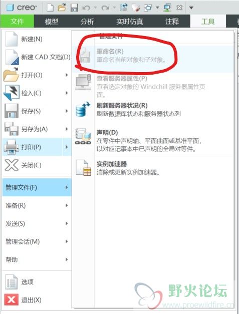

2. 用“重命名”
我们公司由于连上了 Windchill,所以截图是灰色的。一般离线状态下是可以重命名的,然后在里面可以重新输入公用名称。
大家还有什么好方法还可补充。
方法1
方法1
方法2
方法2

发表于 2021-8-15 07:20 | 显示全部楼层
这个就是对应隐藏的参数PTC_COMMON_NAME,可以在模型树中显示出来,手动改。
