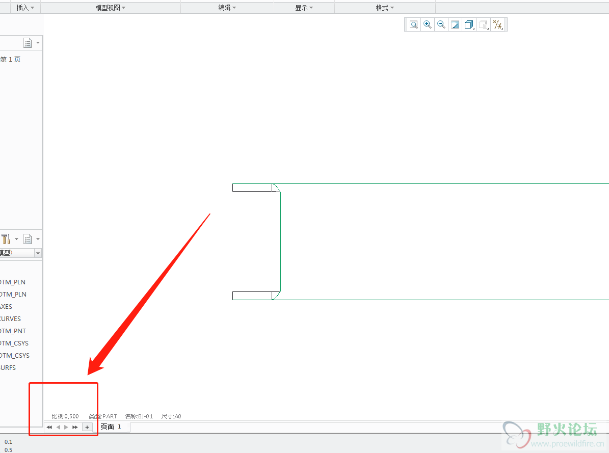

现在公司有很多钣金结构类型一样的产品,就是大小不一样。想在PROE工程图按缩小比例把工程图+标注+字体做好。另存DWG格式时自动还原成1:1比例,同时字体,标注同样放大。能不能做到呢?

confing里添加这两项就可以 dxf_out_drawing_scale yes dxf_out_scale_views yes

confing里添加这两项就可以

谢谢您的解答,字体大小能不能随之变大变小,不然倒进cad,标注看不清,还得重新标注。

其实那个软件都一样,最好是在cad中标注

图纸太多了,希望在proe里标一次,导进CAD就不用标了,几十个类型的门体,得哭死
