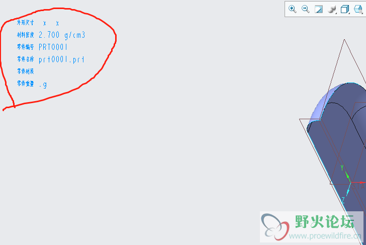

请问这些个参数从哪调出来显示的?

论坛搜索“创建平行屏幕的注释,调系统材料,实时刷新零件质量”,里面有方法

http://www.proewildfire.cn/thread-163963-1-1.html
坛里搜到的这贴子,但我还没弄会。。。。。。你可以看下

注释,方向与屏幕齐平,里面那些参数是调用的,论坛可以搜到

這個做鈑金參數可以運用~~
目前是哪個表~那個參數滿有用的
