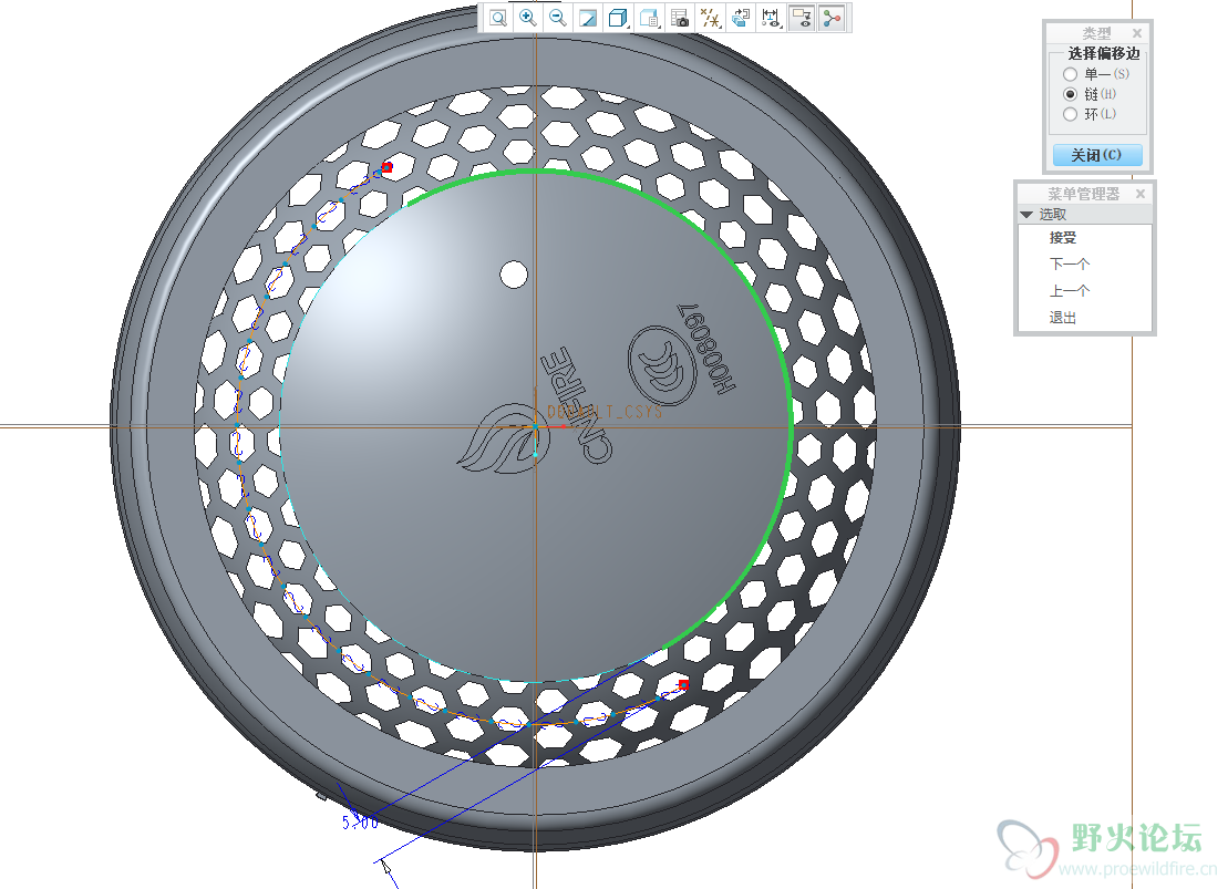

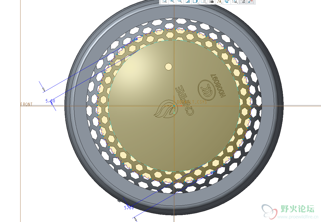

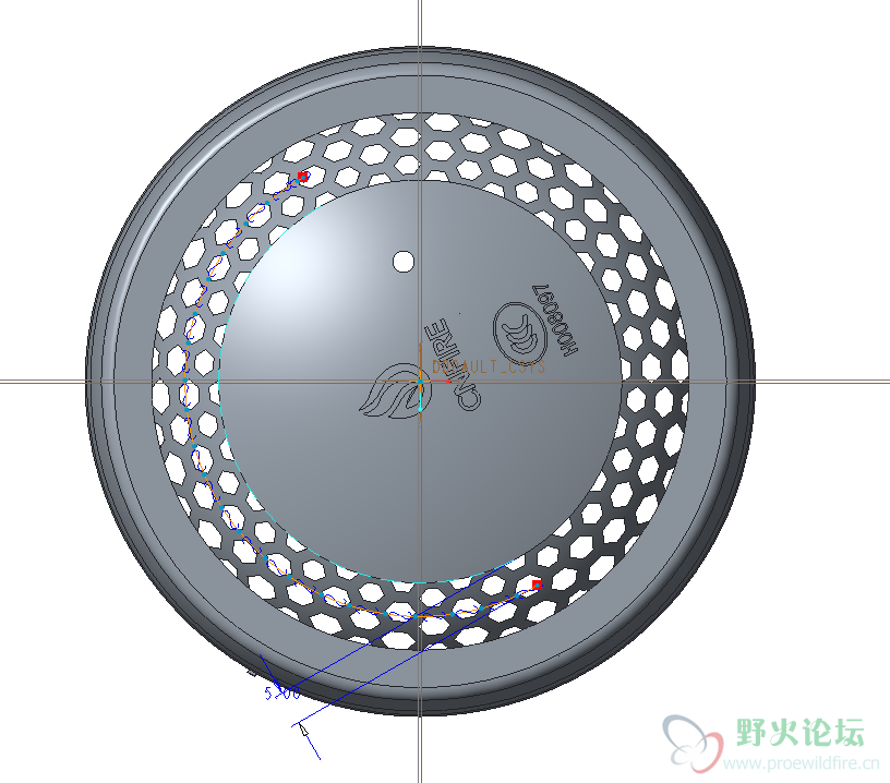

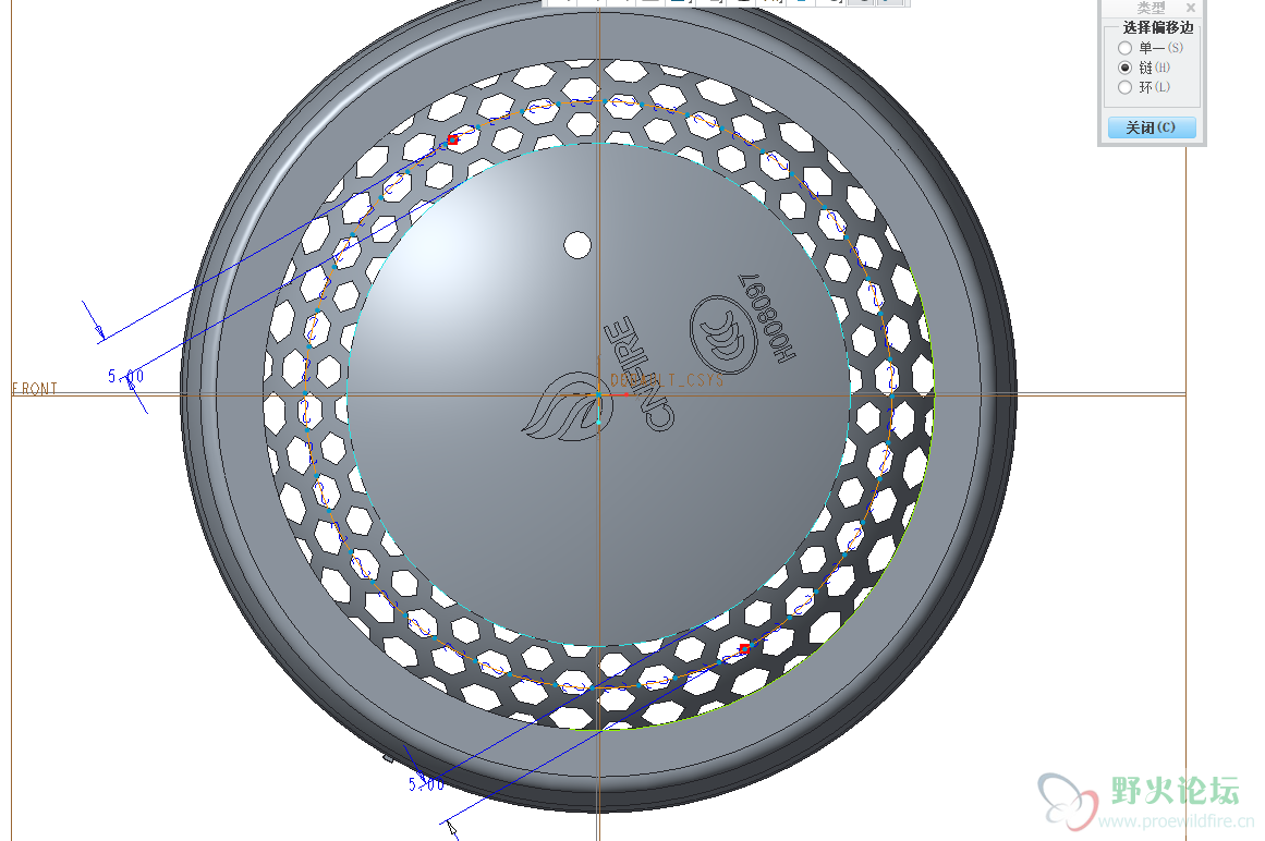

确实,CREO的自动功能,就因为自动,所以有一定局限性,不适用所有情况。不过结合多次链选可以节约很多时间,仅是提供一个思路。试了下#9的方法,方法确实不错。
注:图示参考部件中看到的圆并不是圆,而是很多个线段。
退出偏移命令后自动封闭没有了断点
退出偏移命令后自动封闭没有了断点
两部分在退出偏移时会提示断点
两部分在退出偏移时会提示断点
链选另一部分偏移5
链选另一部分偏移5
链选一部分偏移5
链选一部分偏移5
不规格曲面,无法一次链选圆边
不规格曲面,无法一次链选圆边
