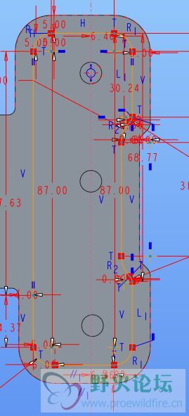

如图所示:
1.偏移直线,再偏移圆角,就是断点,显示红点
2.拉伸偏移命令完成后,再次编辑,也会出现断点,需要把直线删除,在画线连在一起才可以正常
1.偏移圆角后直线要删除,重新画线连接
1.偏移圆角后直线要删除,重新画线连接
偏移命令重新编辑又需要画线
偏移命令重新编辑又需要画线

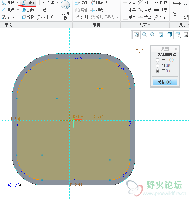

点击偏移后应该会有这个面板的

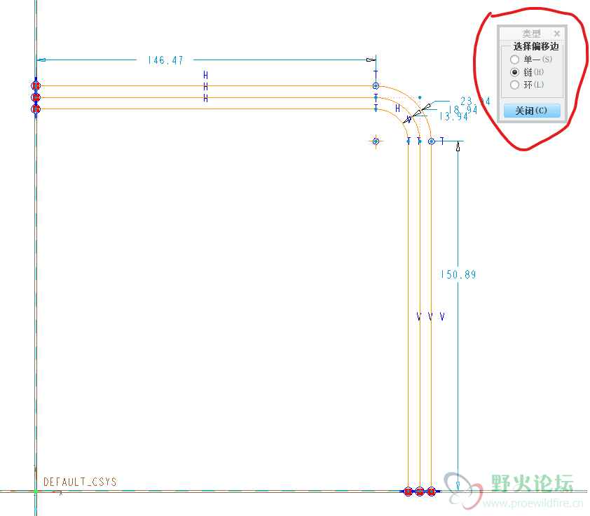

先复制边线,复制逼近成你想要的线条,再去草绘里面偏移,试试。

3楼正确,用链偏移,能形成环的形成环,最后还有断点的,用拐角补一下,不要自己连

暗菩提 发表于 2021-8-1 22:53
点击偏移后应该会有这个面板的
你这种方法是要先投影,再偏移就可以用你这种方法,直接拿那个边偏移好像不行

1:复制边线,逼近就是线变成整体线段,再草绘借用复制边线偏移
2:复制边的曲面,再来把断的部分用拉伸连接上,再合并,再用偏移曲面
这2种一般不会出现问题,除非偏移R角变直角就不行和偏移没线条

不用再投影的,直接偏移参考零件的边线也是可以的,并不需要一定是草图对象的,除非R小于偏移距离才会出问题。
