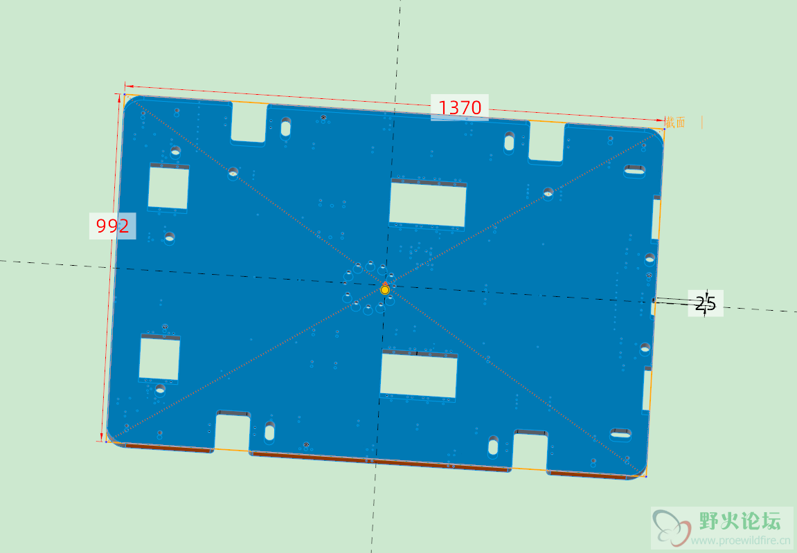

[求助] 草绘字体标注变得太细

 楼主| 发表于 2021-8-4 08:54 | 显示全部楼层
ChaoWes 发表于 2021-8-4 08:22
点击更改 打开你使用的工程图模块的dtl文件即可
没用的,都试过了
50
66

发表于 2021-8-4 09:17 | 显示全部楼层
吴江龙 发表于 2021-8-4 08:54
没用的,都试过了
字体换过了 还是用的font 确认都试过了 我这边是OK的

 楼主| 发表于 2021-8-4 09:45 | 显示全部楼层
你新建草图,看下草图页面时啥样,我的是新建草图页面还是细的,但再次编辑草图时就是粗字体了,不知道为啥

发表于 2021-8-4 09:50 | 显示全部楼层
更改模板字体大小粗细,保存。然后重新加载。

 楼主| 发表于 2021-8-4 09:56 | 显示全部楼层
是草图,你图片这个页面我的字体也是粗体

发表于 2021-8-4 19:00 | 显示全部楼层
吴江龙 发表于 2021-8-4 09:56
是草图,你图片这个页面我的字体也是粗体
我的是可以的 其他都不用管 只用把win7的simhei复制过来 为所有用户安装就可以了
看起来很舒服
因为win10的雅黑是ttc 不识别
creo智能识别ttf
