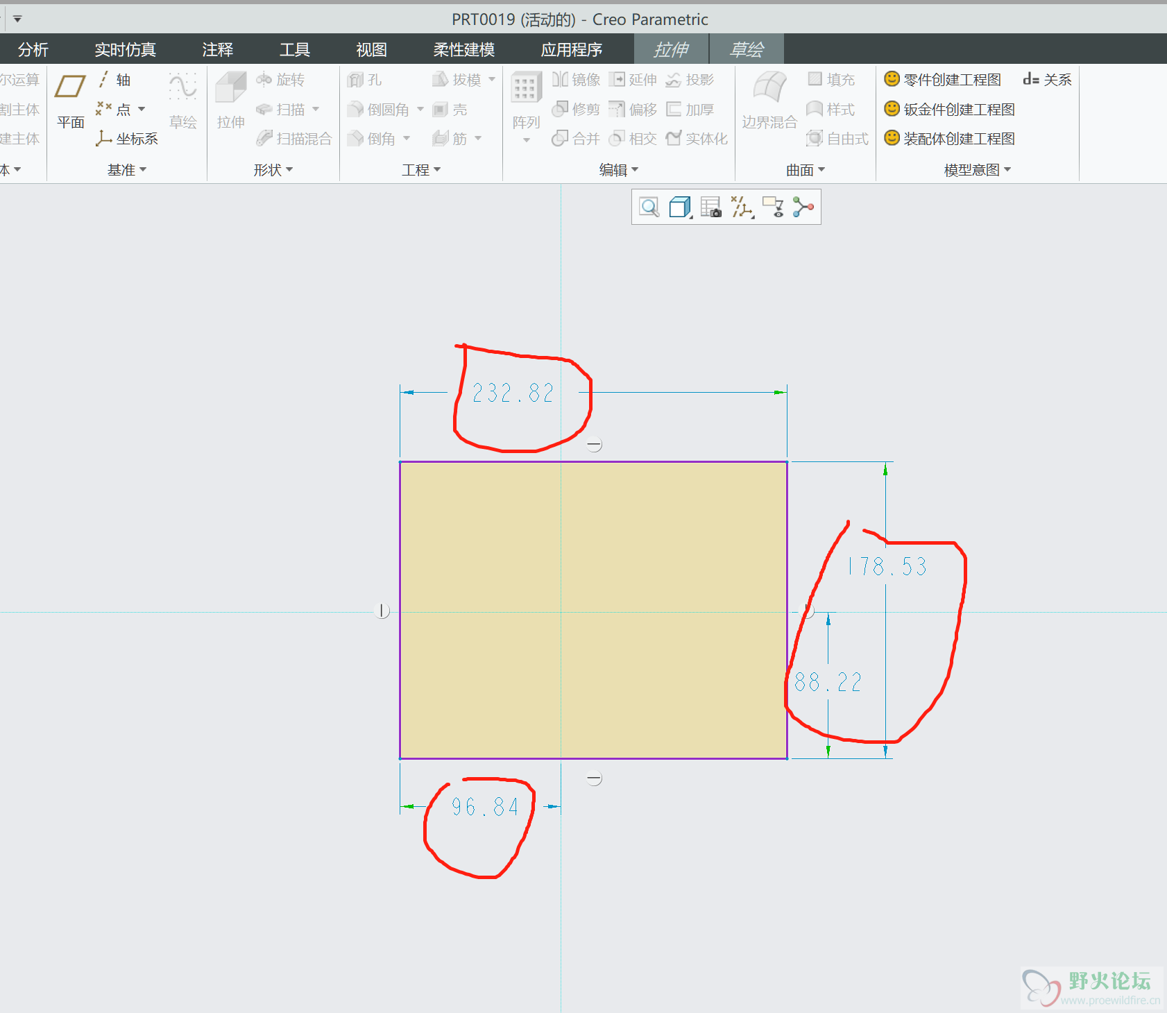

Windows10安装Creo7.0后每次草绘时标注尺寸就变成这样了,win7没有这种情况,求各位大佬帮忙解决一下 啊

草绘的标注能不能像工程图一样啊?字在标注线的上方,标竖直尺寸字也竖直,标圆角没有折线,这些可以设置不?

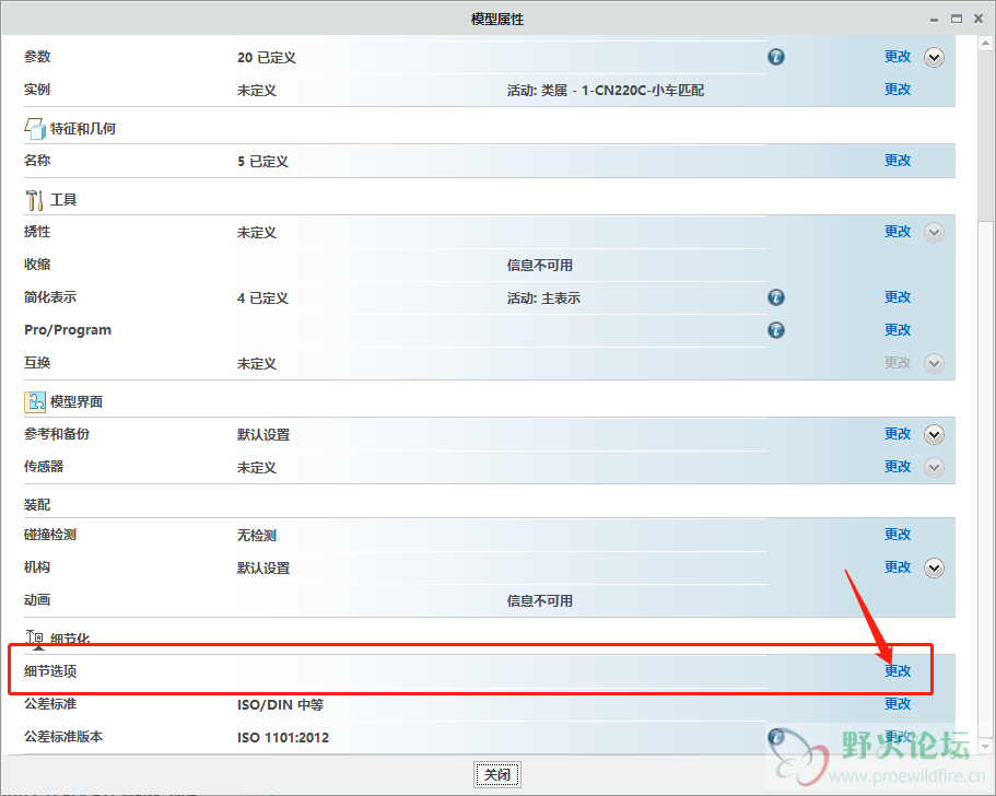

336
461
发表于 2021-8-4 08:22 | 显示全部楼层
点击更改 打开你使用的工程图模块的dtl文件即可
