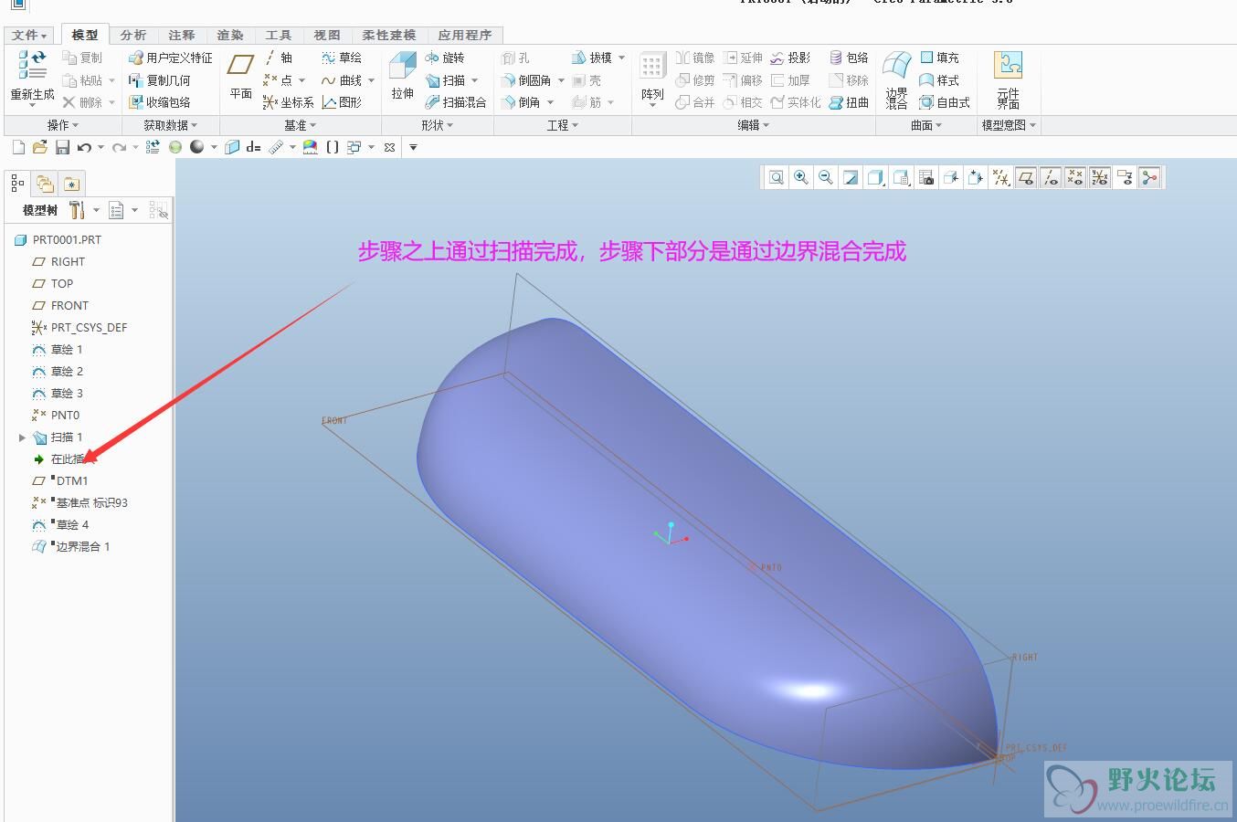

发表于 2021-8-2 15:17 | 显示全部楼层
通过一步扫描,两端会存在收敛,有时需要切补。也可以通过边界混合来完成。附creo3.0文件
扫描.prt.rar
357.46 KB, 下载次数: 35
273
337

 楼主| 发表于 2021-8-2 17:19 | 显示全部楼层
你这种办法挺好的,谢谢,原视频的原轨迹是圆形的,我还想知道原轨迹是圆形的怎么画
