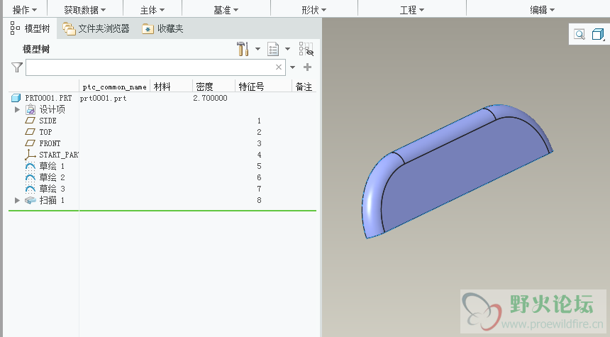

[求助] 如何用扫描一次性画出这个面?

双轨迹扫描,截面选圆锥曲线即可。

发表于 2021-8-2 08:34 | 显示全部楼层
是这样吗
prt0001.prt.1.zip

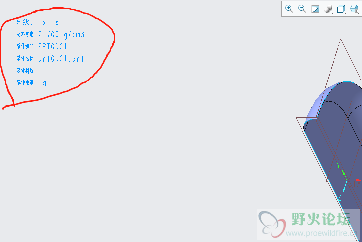

发表于 2021-8-2 08:42 | 显示全部楼层
请问这些个参数从哪调出来显示的?

圆轨迹扫描,楼主图片上蓝色的圆就是轨迹线

337
发表于 2021-8-2 08:47 | 显示全部楼层
a811215808 发表于 2021-8-2 08:42
请问这些个参数从哪调出来显示的?
论坛有人发过,什么外形尺寸的,忘记是哪个链接了!
843
1060
发表于 2021-8-2 09:51 | 显示全部楼层
哦,我搜搜看

 楼主| 发表于 2021-8-2 10:22 | 显示全部楼层
mcuikai 发表于 2021-8-1 16:09
双轨迹扫描,截面选圆锥曲线即可。
我试过,报错呢,原轨迹是圆嘛,第二轨迹是边界,截面圆锥曲线,能帮忙画个发出来学习学习么??谢谢
