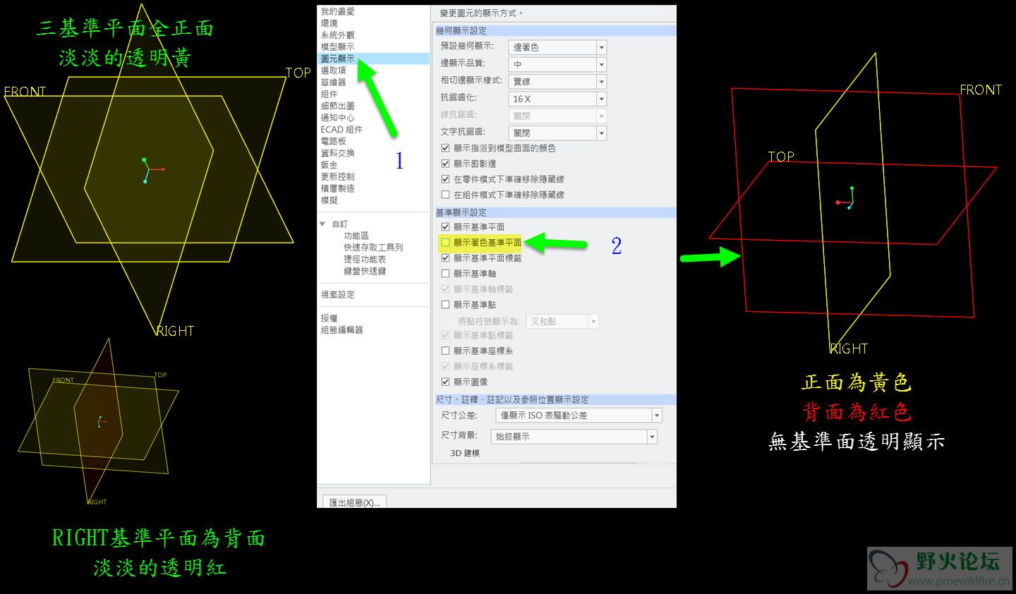

[求助] creo8下载安装后怎么发现基准面看不出方向了,正反面颜色一样

发表于 2021-9-10 12:56 | 显示全部楼层
基準平面透明顯示 選項

发表于 2023-10-19 17:19 | 显示全部楼层
点了那个着色后还是正反面一样的颜色。有了解这个问题的朋友吗?

发表于 2025-7-12 16:11 | 显示全部楼层
4.0版本的是你说的这样的:
比如,正侧黑,反侧灰,是平面的框线,不是填充平面以多少透明度来显示的。模型定向时比较好确认
不废话,来了就好好学习。谢谢。
204
233
发表于 2025-7-12 16:19 | 显示全部楼层
sflin0625 发表于 2021-9-10 12:56
基準平面透明顯示 選項
你这个是繁体字啊。我看了我安装的三个版本,4.0和6.0不能设置这个颜色填充和透明度,9.0版本可以。
