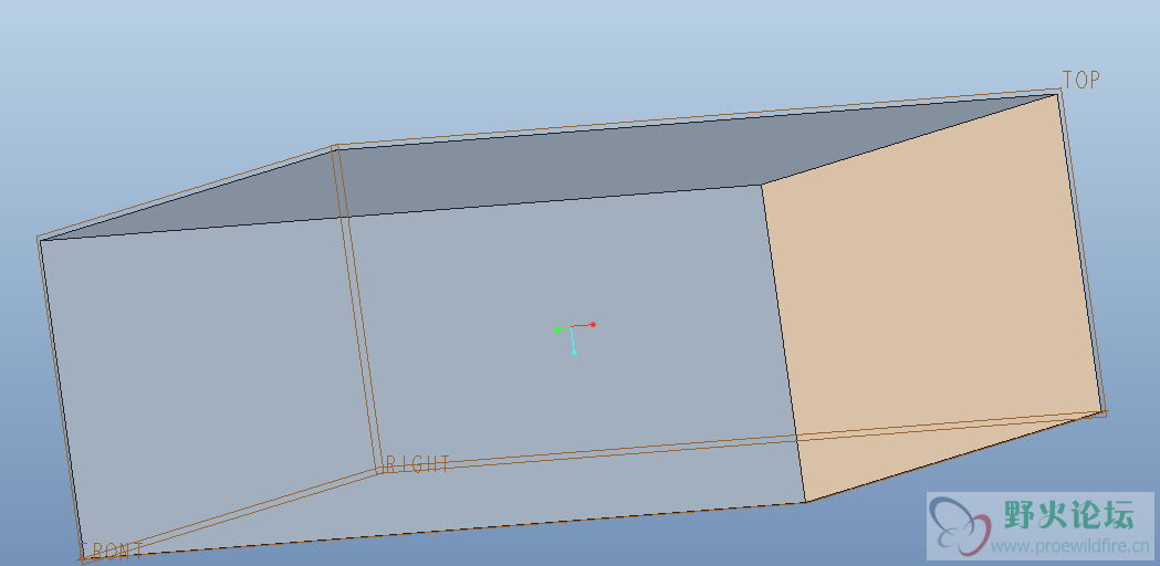

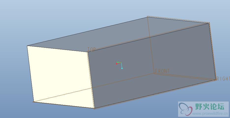

 楼主| 发表于 2021-7-28 20:58 | 显示全部楼层
版主,求救啊
正面
正面
反面
反面
73
98
 楼主| 发表于 2021-7-28 20:59 | 显示全部楼层
TOP正面和反面看一个颜色了,怎么分清正反呢

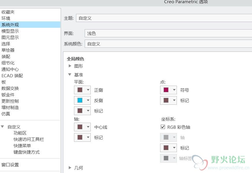

发表于 2021-7-28 22:59 | 显示全部楼层
是这样的,反面的颜色不明显,自己在选项里换个明显的颜色就看出区别了

发表于 2021-7-30 20:12 | 显示全部楼层
dymyts@163.com 发表于 2021-7-29 10:29
creo8我看到的基准面正反面没有任何色彩区别啊,之前的版本都能分清,有谁遇到我一样的情况吗?

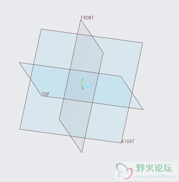

更改后
更改后
