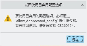

发表于 2021-7-27 21:02 | 显示全部楼层 |阅读模式
打开Creo8.01出现提示

http://www.proewildfire.cn/thread-167657-3-1.html 看看这个帖子对你有无帮助!

 楼主| 发表于 2021-7-28 08:33 | 显示全部楼层
win10提示,win7的没有,不知道怎么回事

发表于 2021-7-28 08:55 | 显示全部楼层
软件更新后一些配置被舍弃或者优化了,旧的规则不再适用,把配置选项里前面挂红点的删除就好了

发表于 2021-7-28 15:24 | 显示全部楼层
不行呀~求高人解惑

 楼主| 发表于 2021-7-28 17:39 | 显示全部楼层
我的win10也不行,

发表于 2021-8-2 13:53 | 显示全部楼层
使用安装文件夹text内的自带的config.pro就不会有这个问题。然后根据自己需要再增加一些配置选项就可以了
