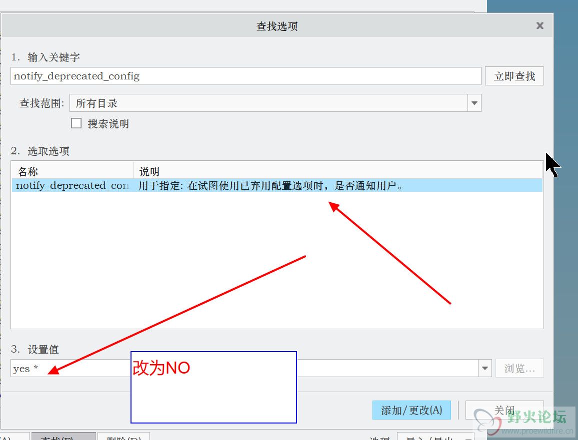

[已解决] 装CREO7.0 提示:要使用已弃用的配置选项,必须通过allow_deprecated_config提....

 楼主| 发表于 2020-8-8 16:49 | 显示全部楼层
回复 4 0

 楼主| 发表于 2020-8-8 16:50 | 显示全部楼层
用上面的方法设置有用.

发表于 2020-8-20 14:30 | 显示全部楼层
wcs8848 发表于 2020-8-8 16:49
找到解决办法 了
为啥我没有这个啊
62
发表于 2020-9-22 22:25 | 显示全部楼层
找到解决办法 了
牛掰,可以了,谢谢!!

发表于 2021-3-14 15:03 | 显示全部楼层
找到解决办法 了
可以了,谢谢大师。
发表于 2021-4-19 11:02 | 显示全部楼层
我的添加了还不行,每次启动还有这个问题。
发表于 2021-5-6 22:47 | 显示全部楼层
21楼的办法没有根本解决问题。彻底解决的办法是将所有的弃用项删除。我的办法是在creo里将当前的config.pro文件打开。(相信大家都会,不罗嗦。)。下面是重点:1,先按类别显示配置文件,无效选项全部在文件的最后,都带有红圈,全部删除。2,将配置文件里没有说明的选项一一找出,全部删除。

 楼主| 发表于 2021-8-4 17:45 | 显示全部楼层
hilldong 发表于 2021-5-6 22:47
21楼的办法没有根本解决问题。彻底解决的办法是将所有的弃用项删除。我的办法是在creo里将当前的config.pro ...
我也是全删除掉的,也一样报,还是要用21楼的办法已经得瑟使用半年了,没问题.

发表于 2021-10-16 15:21 | 显示全部楼层
找到解决办法 了
8.0.2改了这个也不行,请大师指点。
