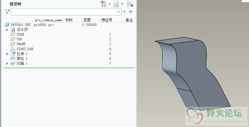

[求助] creo 能定方向拉伸吗

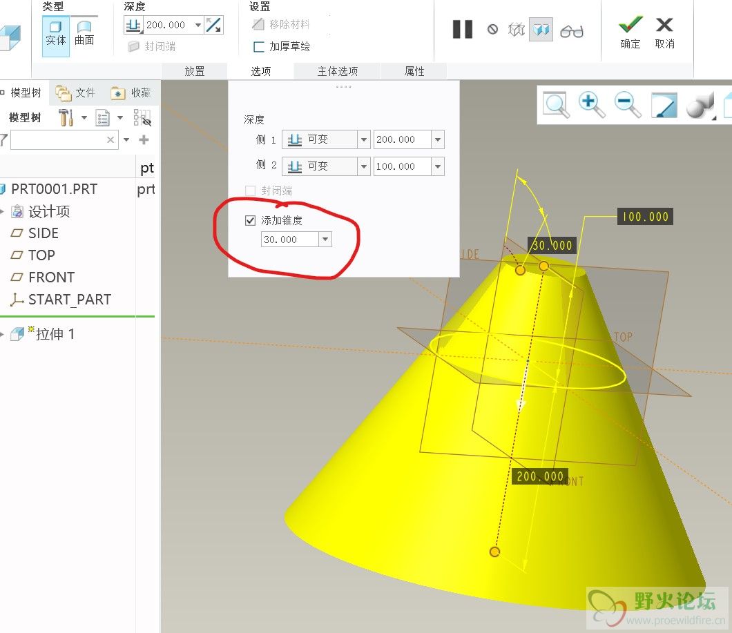

发表于 2021-7-26 16:29 | 显示全部楼层
拉伸带角度是可以的!方向拉伸选双侧可变的。

 楼主| 发表于 2021-7-26 16:35 | 显示全部楼层

拉伸好像不能,不过可以换一个思维,扫描可以做到啊
扫描不是要截面垂直扫描曲线的么,这个面和斜线不垂直

 楼主| 发表于 2021-7-26 16:36 | 显示全部楼层
a811215808 发表于 2021-7-26 14:00
可以换个思维模式,把图上的截面和拉伸方向对换一下......结果是一样的
嗯,只要拿菱形做截面就能拉伸了,我这个例子是相对比较简单的

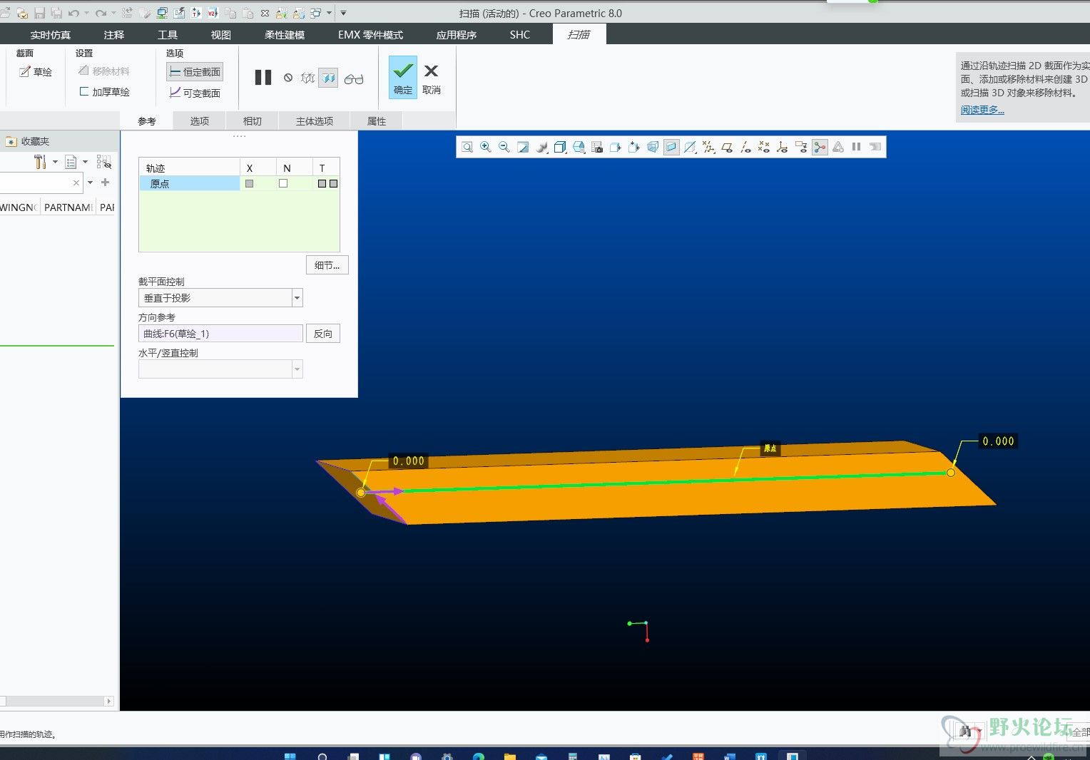

发表于 2021-7-26 16:40 | 显示全部楼层
扫描截面是不需要垂直扫描曲线的,没那么死板的

 楼主| 发表于 2021-7-27 20:03 | 显示全部楼层
优秀的老哥,谢谢,我回去琢磨一下
