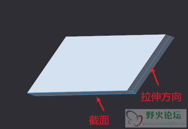

咱们的creo拉伸能指定方向吗,如图的一个例子。当然哦,我这个图拉伸换个方向是可以直接拉出来的。我只是想知道有没有小技巧在里面,谢谢各位

没有和sw一样的指定方向拉伸。只能垂直的向上或者向下。

可以换个思维模式,把图上的截面和拉伸方向对换一下......结果是一样的

拉伸好像不能,不过可以换一个思维,扫描可以做到啊

这个不是属于扫描里的功能吗

如果是带角度的呢?
发表于 2021-7-26 14:48 | 显示全部楼层
偏移?

带角度就不行了

扫描
