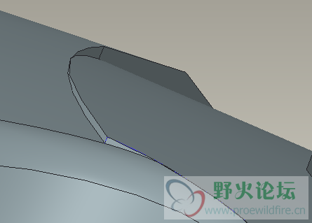

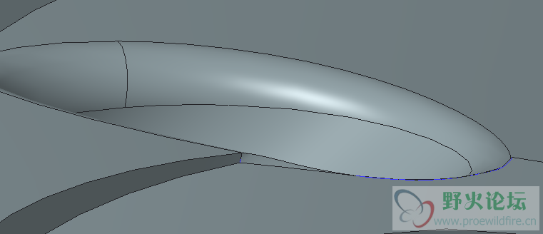

[已解决] STP格式转为PRT格式后,找不到破面,也不知道怎么去实体化
 楼主| 发表于 2021-7-24 08:34 | 显示全部楼层
廖逸轩 发表于 2021-7-23 16:38
我是一个新人,不知道能不能帮助到你.图片顺序放反了。。。。。
谢谢!我用的是PRO--E;我用自动修复,看不到问题点,查找缝隙也没有。所以寻求大神们帮忙。

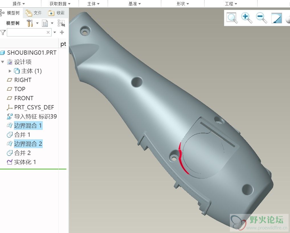

发表于 2021-7-24 10:54 | 显示全部楼层
shoubing01.zip (491.31 KB, 下载次数: 4) 微信图片_20210724110012.png 主要问题好像是这里

 楼主| 发表于 2021-7-26 15:33 | 显示全部楼层
aku2005 发表于 2021-7-24 10:54
主要问题好像是这里
这个破面自动修复,不能成功,请问大神是如何修复的?

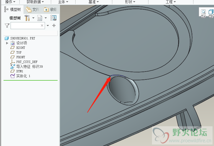

发表于 2021-7-26 15:41 | 显示全部楼层
那个地方只有共点,没有共线,

发表于 2021-7-26 16:58 | 显示全部楼层
自动修复不行,切掉重新边界混合,就是楼上所说的那个位置曲面不封闭造成。建模时多进行几何检查。
