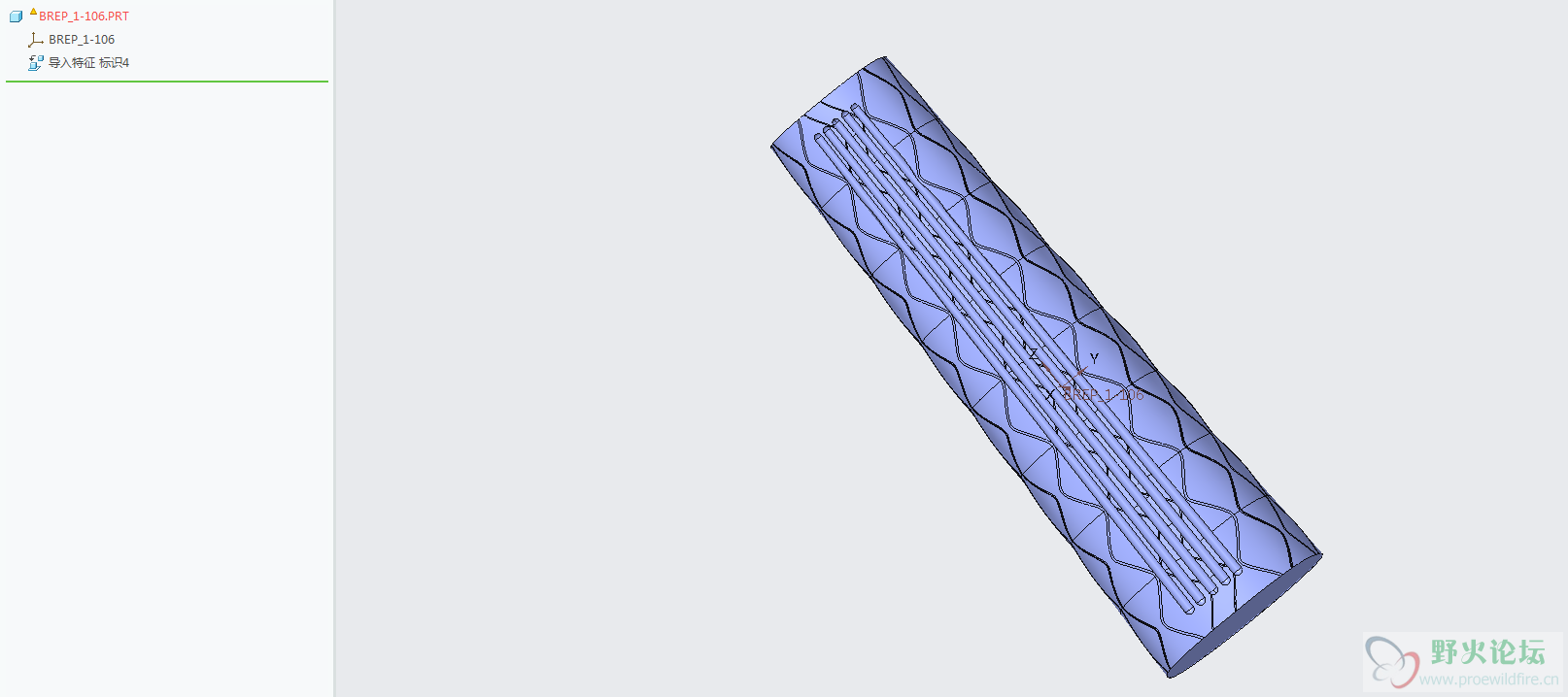

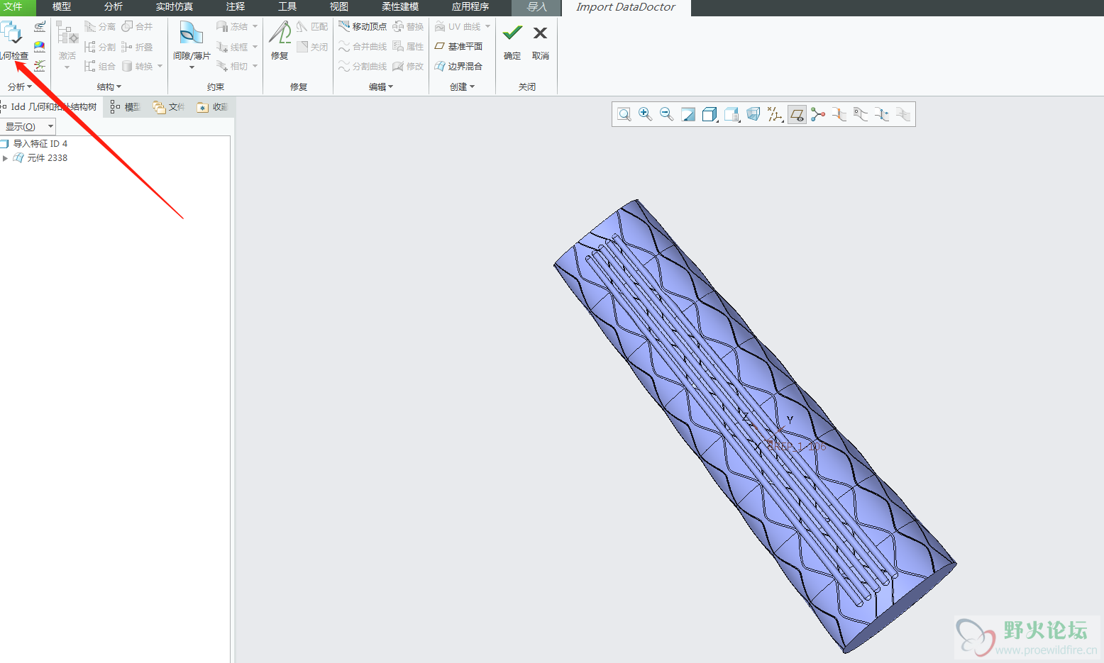

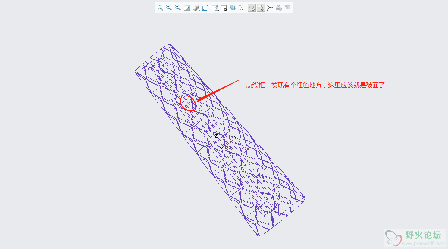

发表于 2021-7-23 16:38 | 显示全部楼层
我是一个新人,不知道能不能帮助到你.图片顺序放反了。。。。。
人生如逆旅,我亦是行人
