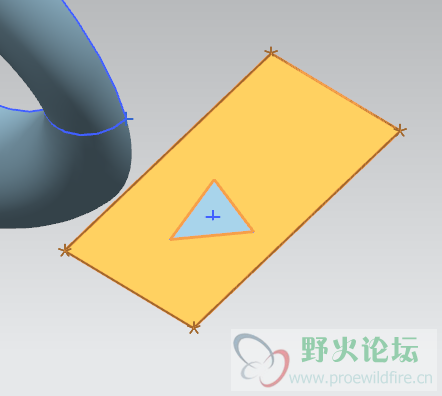

哦哦,那应该就是软件的事了,就是圆孔面一样,我们这软件自动把一个圆分成2个半圆面
Creo软件会把处于同一曲率的面自动合并到一起。且不会显示边界,因为都是同一个曲率,软件就是这么规定的。

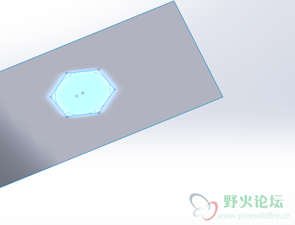

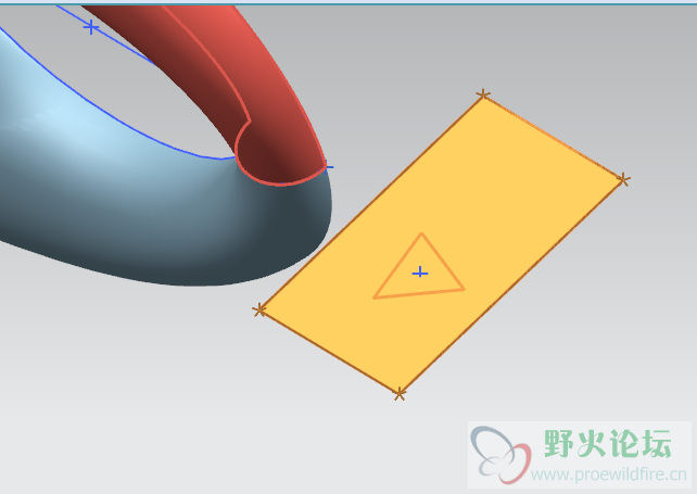

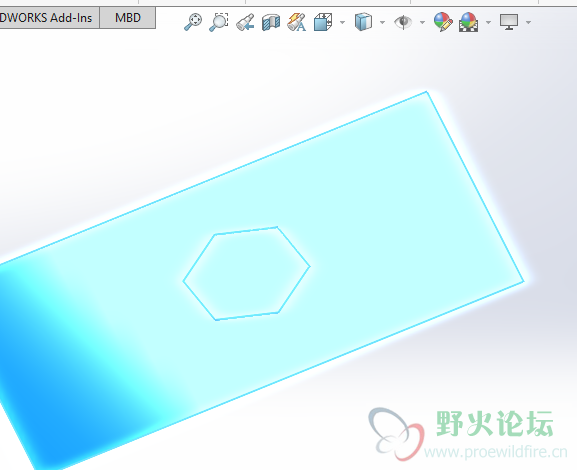

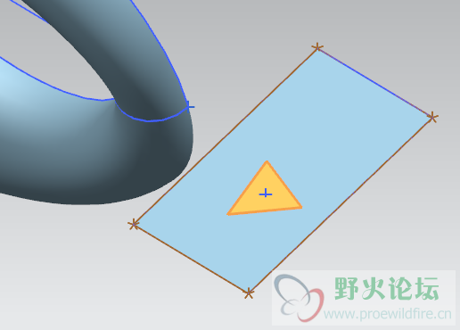

楼主的意思应该是一个大曲面A,里面有一个小曲面B。大曲面的内部边界刚好是小区面B的边界,2个曲面合并到一起形成一个完整的曲面,合并后是一个曲面C,但是依然可以按照之前的边界去选择大曲面A和小曲面B。

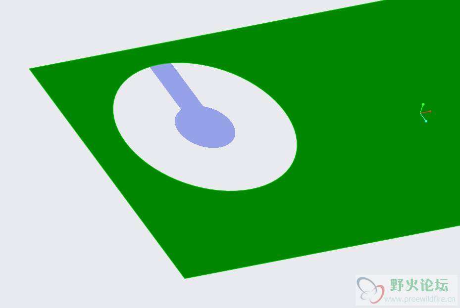

mfz666 发表于 2021-7-23 10:08
楼主是这个意思吗?
不是这意思,试了很多办法都不行,是软件规定的原因吧,谢谢
