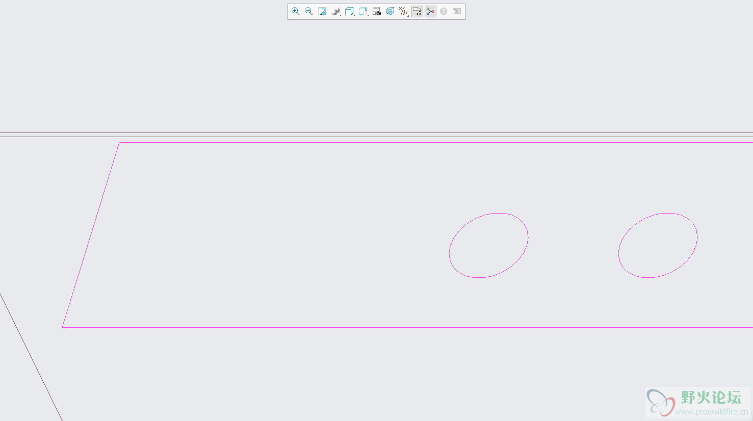

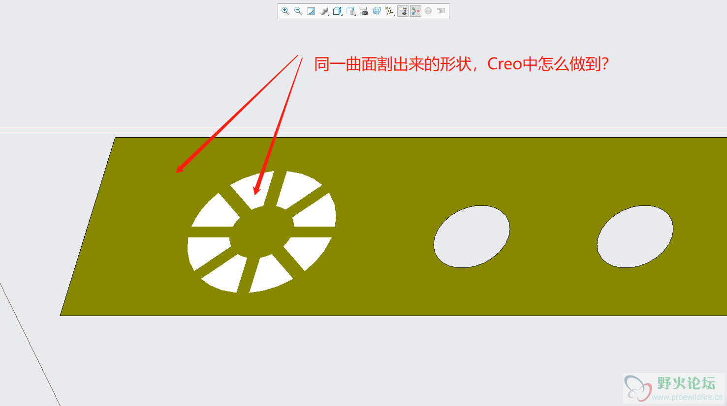

像图片上这样的可以分割出来吗?在同一曲面上分割出不同形状的子曲面,现在我们分割合并后形状消失被替换了,请教各个大佬有没有方法可以做到?

放上文件,谢谢 prt0001.rar (6.85 KB, 下载次数: 5)

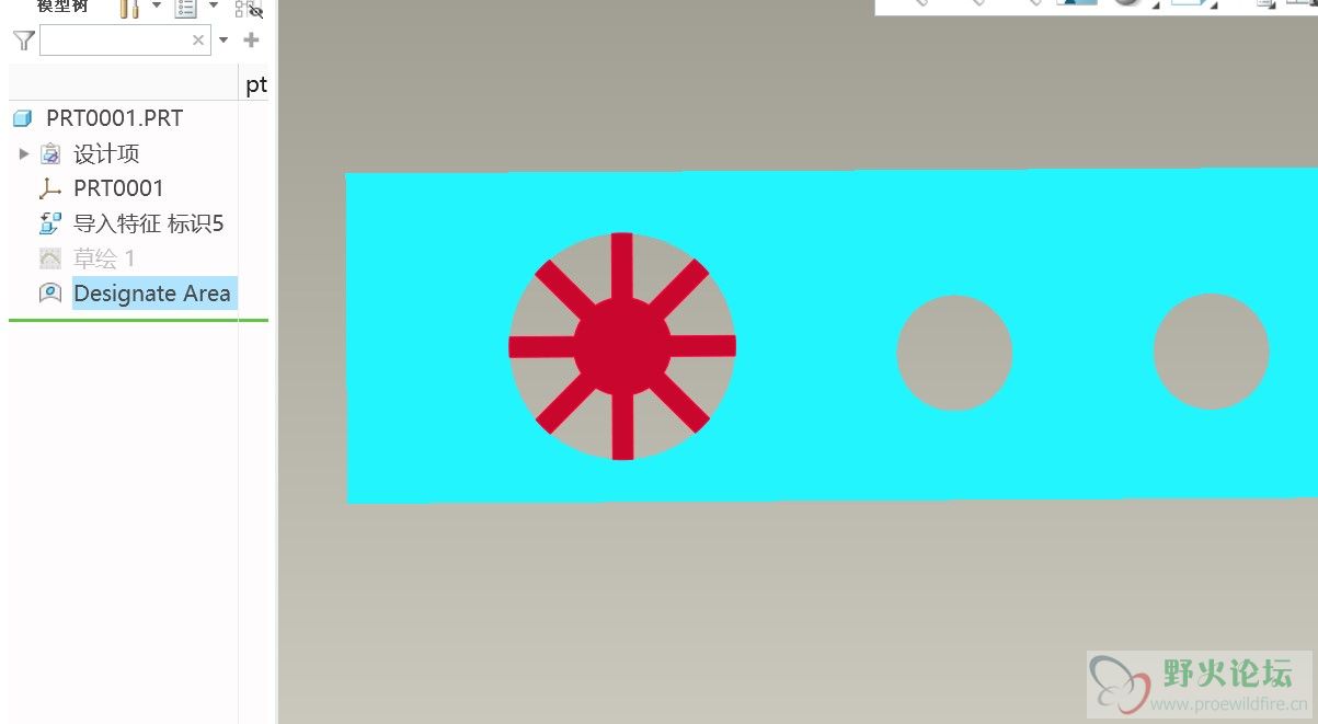

发表于 2021-7-22 17:25 | 显示全部楼层
如图

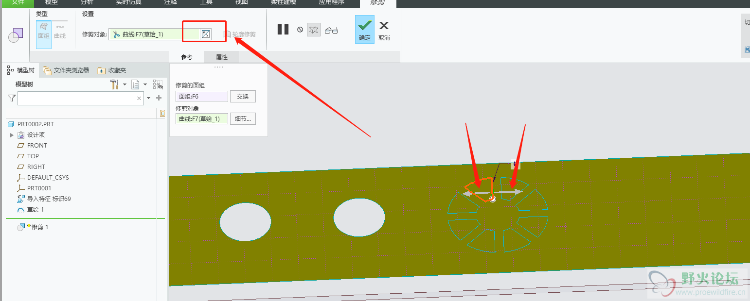

 楼主| 发表于 2021-7-22 17:47 | 显示全部楼层
大佬用的什么版本,我Creo5.0 的修剪不行啊.......

 楼主| 发表于 2021-7-22 17:51 | 显示全部楼层
这样修剪出来的是分离成2个曲面了,一合并就没了

发表于 2021-7-23 08:55 | 显示全部楼层
本来就是一合并就没有了啊。哪个软件不都是这样,因里面的曲面也没有连接到一起。为这个igs文件。

发表于 2021-7-23 09:16 | 显示全部楼层
大壮 发表于 2021-7-23 09:12
当你觉得应该是这样,而creo死活不这样。你就要反思,是你自己的问题还是软件的问题。当然,答案是肯定的 ...
贴个图看看,合并2个面都存在我看看是怎么样的效果。

 楼主| 发表于 2021-7-23 09:51 | 显示全部楼层
哦哦,那应该就是软件的事了,就是圆孔面一样,我们这软件自动把一个圆分成2个半圆面
