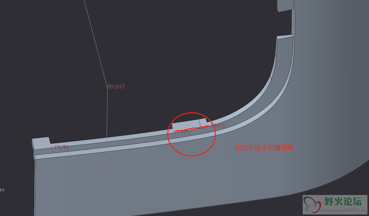

发表于 2021-7-21 16:27 | 显示全部楼层 |阅读模式
如下图
494
944

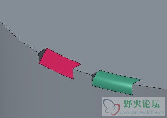

发表于 2021-7-21 16:44 | 显示全部楼层
我的想法是在曲面的时候单独做一下这一块的面,然后再倒角,不知道行不行。

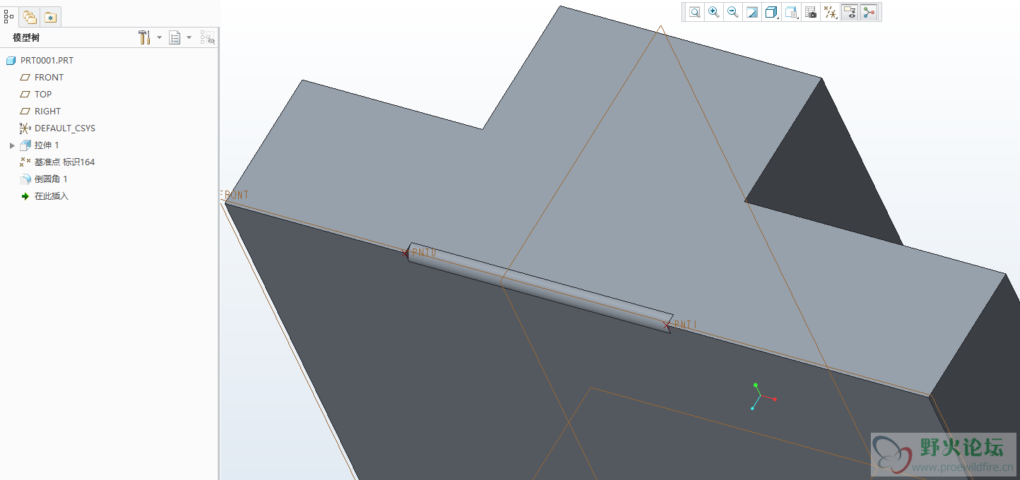

http://www.proewildfire.cn/thread-79467-1-1.html这个贴可以看下,但从中间倒角好像不行,楼上的方法应该可以,不然就切掉两边一部分再倒角后移除回去

发表于 2021-7-21 17:10 | 显示全部楼层
可以灵活使用,想怎么倒都可以

发表于 2021-7-21 17:34 | 显示全部楼层
先把两侧切断,然后倒角在补上

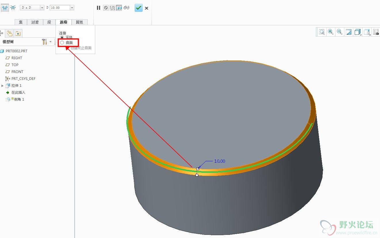

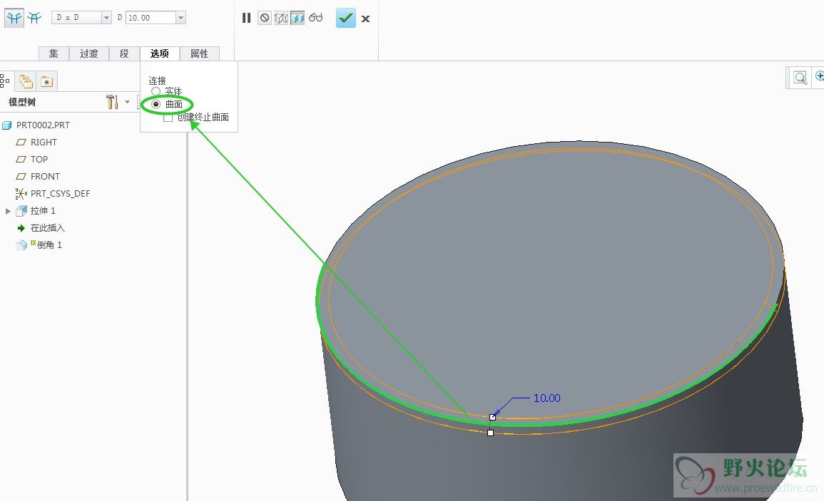

发表于 2021-7-21 19:47 | 显示全部楼层
路过不知道我的方法行不
先倒角或者R角,找到 选项 》曲面 ,后面自己拉伸 合并 实体

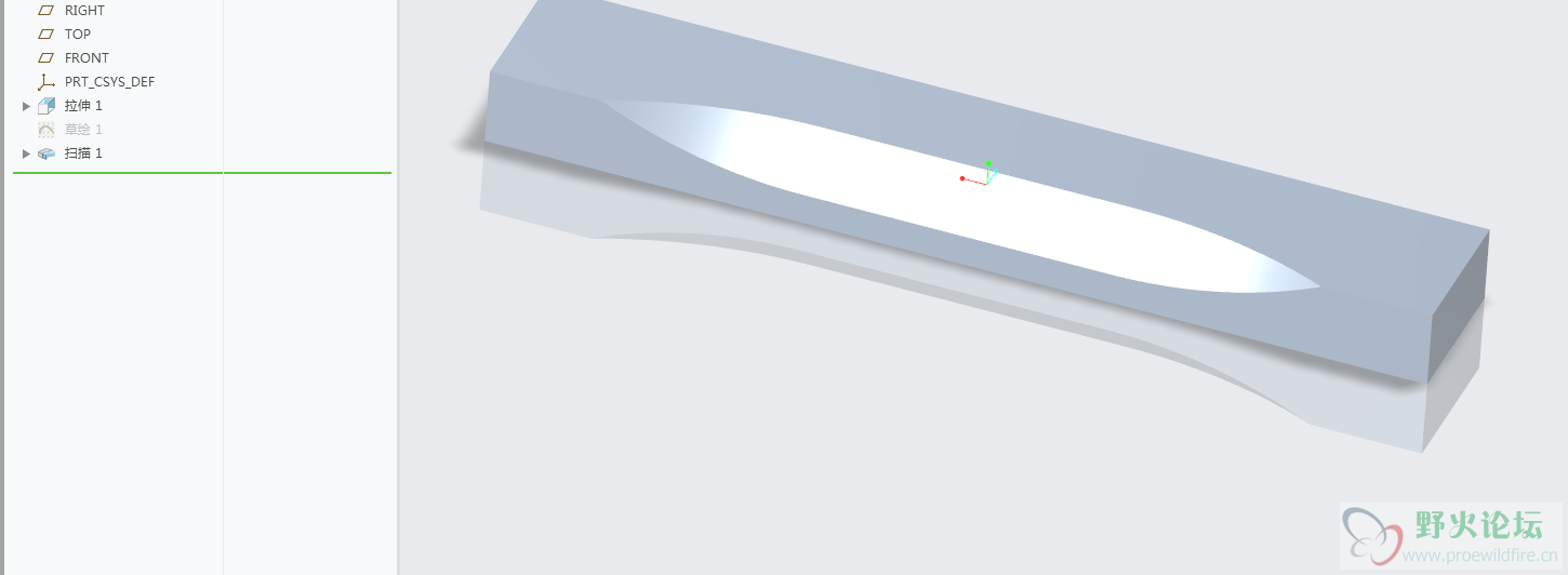

发表于 2021-7-21 21:41 | 显示全部楼层
也可以试试圆角的过渡模式,不过不如扫描形式多样。
