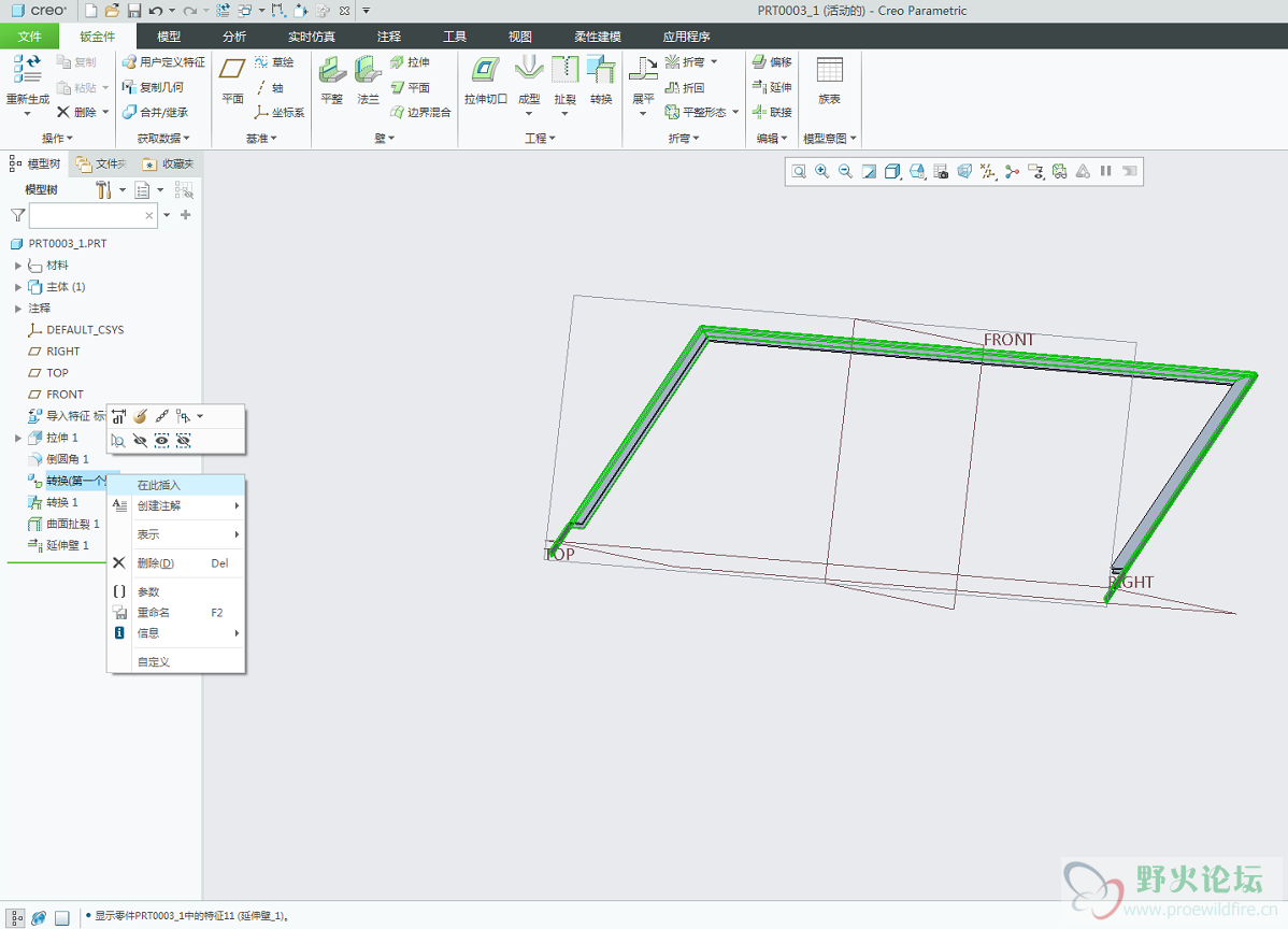

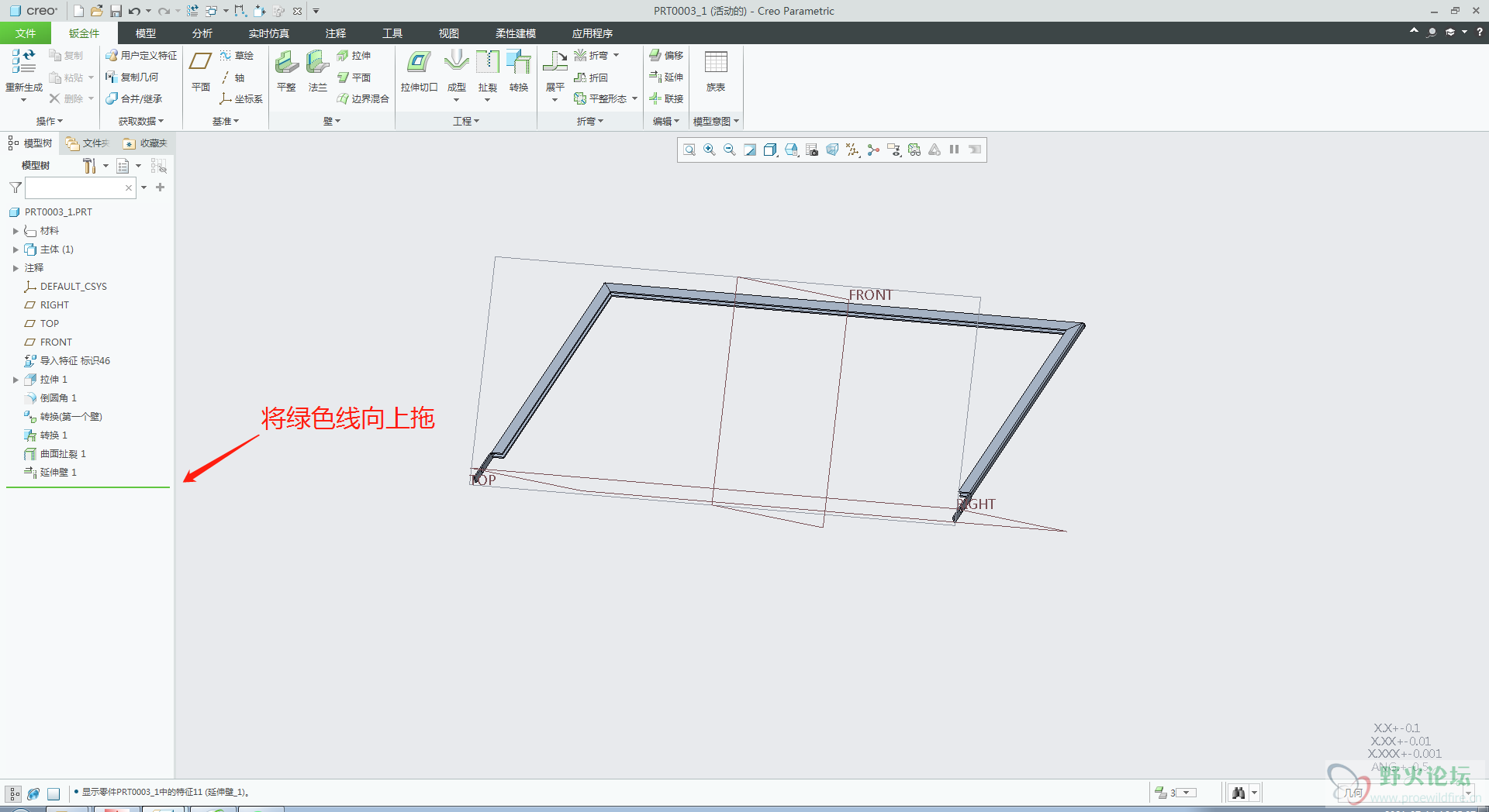

没装过CREO8.0,用的是7.0,不知道界面是怎样,应该不至于改动都这么大吧
拖动插入线或鼠标右键-在此插入都不行吗?反正7.0可以
 楼主| 发表于 2021-7-15 08:28 | 显示全部楼层
拖动插入线或鼠标右键-在此插 ...
多谢大佬,原来这个绿线就是插入模式,而且是系统默认的。我以前最高只用到5.0,还要把模型树的特征勾选后才有,没想到改动这么大。
