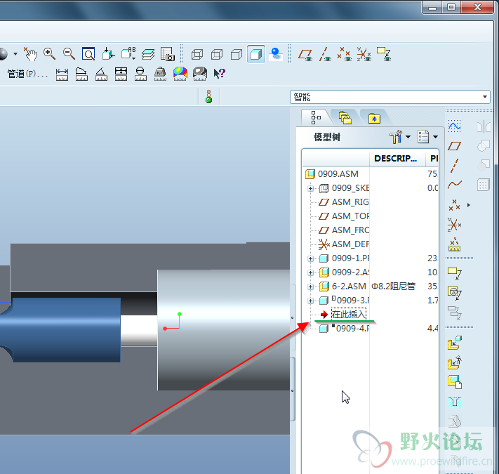

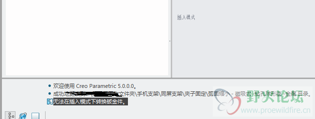

creo无法在插入模式下转换钣金件是什么意思,如何退出插入模式.

发表于 2018-9-28 10:13 | 显示全部楼层
把"在此插入"箭头下拉到最下面

发表于 2018-9-29 08:57 | 显示全部楼层
鼠标点击插入处的箭头然后按住不放往下拖动

 楼主| 发表于 2018-10-6 08:32 | 显示全部楼层
340047351 发表于 2018-9-28 10:13
把"在此插入"箭头下拉到最下面
好吧,原来如此,谢谢了

CREO里面鼠标放上面右击可以选择退出插入模式
