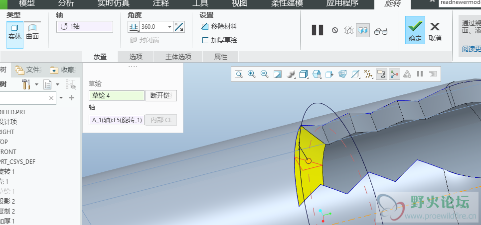

 楼主| 发表于 2021-7-13 10:15 | 显示全部楼层
大神啊,太对了,就是第二种的形状,请教怎么做到的哈?
229
330
发表于 2021-7-13 13:43 | 显示全部楼层
就是旋转扫描出来的,和原来的一叠加就出来了。
58
 楼主| 发表于 2021-7-13 15:36 | 显示全部楼层
我选择旋转后再扫描后的连接总是有问题,能发下您做的模型吗?

发表于 2021-7-14 15:07 | 显示全部楼层
zhph5858 发表于 2021-7-14 14:41
打不开,能麻烦发下8.0的readnewermodels吗
不知道你说的这个,给你一张图你就明白了
