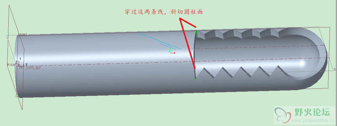

求教大佬,我把圆柱面旋转切除了一部分,现在要把圆柱面斜切,并且穿过交线,该怎么实现呢?

多谢您指点哈!昨天没讲清楚,现在是要沿着下面的这个切口再拉出个切面,和轴线呈45°角

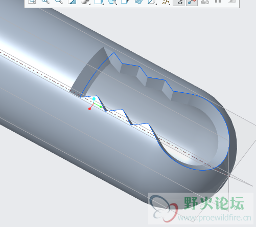

45度是什么意思,没看懂。又做了两个,你看下是不是你要的效果。
6969-2那个是用另一个面来控制,另一个面来自以两条线的交点做为轴的旋转曲面。
6969-45是单边夹角为45,其实这个描述并不准确。因为这个角度其实是一直变化的。
6969-2.prt.1.zip (64.61 KB, 下载次数: 113)
6969-45.prt.1.zip (59.01 KB, 下载次数: 9)

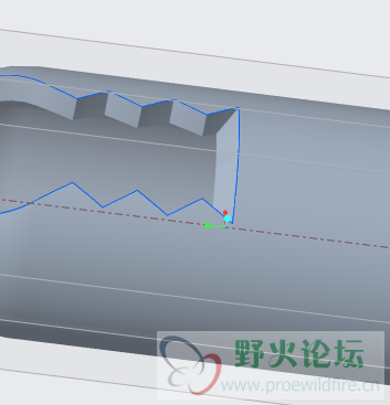

感谢您一再的指导,学到加厚曲面的妙用了,不过我还是没说清楚,暂时还不能附上图片,切斜面相当于一个面和圆柱轴线呈45°切除圆柱面的效果

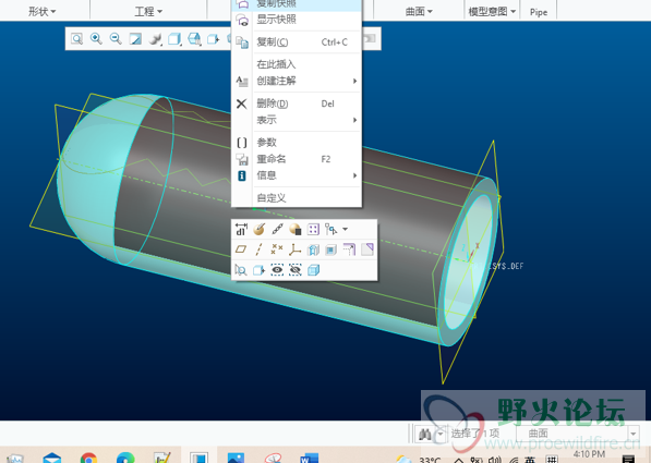

大佬,你是怎么用复制快照复制到封闭区域剪切的曲面的?我都是选择到了实体。

复制的时候有个内部边界的选项,勾上后选择封闭线即可只复制封闭区内的曲面。

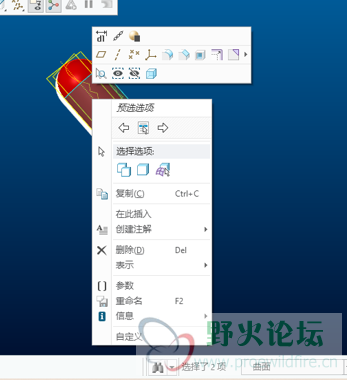

我选择一个面可以复制快照,但是复制到的却不是面,按ctrl选择两个面就出不来复制快照了,再选线以后也出不来。你是怎么选中的呢?
