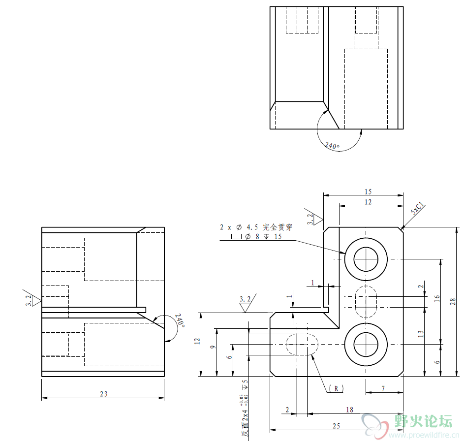

多年前自己设计的零件。。。,第一个A5052合金铝,这个避空位 1x1 什么工艺做出来呢?

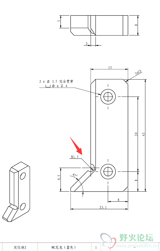

第二个尼龙,避空位R1.5,能铣出来吗?

发表于 2021-7-11 19:10 | 显示全部楼层
感觉可以用锯轮开槽机铣槽。
 楼主| 发表于 2021-7-11 20:58 | 显示全部楼层
暗菩提 发表于 2021-7-11 19:10
感觉可以用锯轮开槽机铣槽。
第二个避空R1.5圆角呢

发表于 2021-7-11 22:08 | 显示全部楼层
1*1的槽,在结构允许的的情况下,可否改成45度倾斜的?
这角度,在后续的加工中,要么切不净,要么会碰到下面的工作面。
R1.5,圆心在弧线端点连线内,弧线端点连线长度小于直径,铣刀的话,会干涉的吧?
当然,可以先在这个位置钻通(如果不是很深的话),不知对加工测量有没有影响。
外行在这闲聊,纯交流。有砖轻拍。

发表于 2021-7-12 08:01 | 显示全部楼层
1.线切割?
2.尼龙就是铣刀钻的吧
383
543
发表于 2021-7-12 08:10 | 显示全部楼层
第一个的确不好弄。第一个主要侧壁太长铣加工不好弄,不过可以用磨床带切割片来搞定。第一个设计的有点不合理,应该改成4楼所说,或者直接改成第二种R角得模式。不扯应力之类。
第二个的R1.5还是比较好搞的。开始就直接钻或者铣一个直径3.0的孔。然后再加工其他地方。

发表于 2021-7-12 09:01 | 显示全部楼层
1.用线切割,直角有钼线的半径(一般使用直径0.2钼线),用打火花(铝打火花就不用说了)也可以清角打火花
2.全用CNC,   只是加工避空孔,一,反过来加工,二,在斜面上加工会滑刀,中心钻+铣刀
做不了发给我,做非标加工4年专治大部分奇难杂症,

 楼主| 发表于 2021-7-12 23:11 | 显示全部楼层
zpj415263 发表于 2021-7-12 08:10
第一个的确不好弄。第一个主要侧壁太长铣加工不好弄,不过可以用磨床带切割片来搞定。第一个设计的有点不合 ...
这两个是好多年前刚接触机械时候的,现在无意中看到这些感觉好离谱。第一个那种避空位太小了锯一刀没问题。第二个有倒角,内圆角R1.5,直径2mm铣刀也可以干钻,就是那个倒角转角处没注意到钻孔给全部干掉才好做。
铣床和CNC一般内圆角常见的刀具,最小加工直径是多少呢
