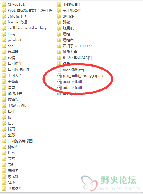

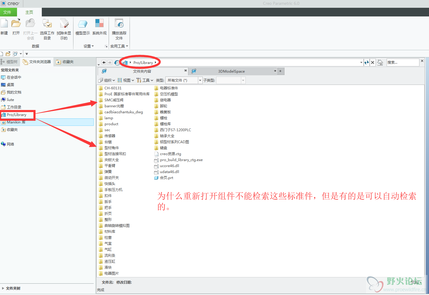

标准件库里,有的可以自动检索,后来自己加进去不可以自动检索,怎么办?哪里有问题怎么解决谢谢了!
就是这个库
就是这个库

你这个文件夹中加入 *.mnu文件试下,文件名是你文件夹名称 ,比如下文件名
standard.mnu

发表于 2020-8-11 08:35 | 显示全部楼层
standard.mnu 文件夹内容,第一行 为文件夹名称其它参考以下
standard
/model
模板
/footwheel
脚轮脚杯
/hyqg
汽缸
ProE
ProE齿轮库
linqingan
林清安标件准库
