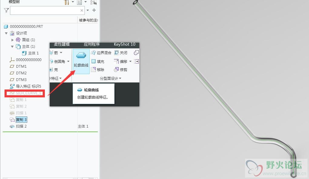

[求助] 各位老师,附件中的圆管产品如何画出其中心线。

做出这个分型线,后面的就扫描画出中心线即可。
添加中心线.prt.rar (103.56 KB, 下载次数: 11, 售价: 2 金钱)

 楼主| 发表于 2021-7-12 19:12 | 显示全部楼层
感谢指导!
