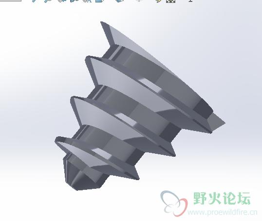

[求助] 求大神帮忙指导一下这种螺纹用creo4.0怎么画

大壮 发表于 2021-7-6 17:13
啥也别说了,这玩意儿还不好画
solidworks做出来比NX和Creo要容易一些。要不怎么说纯机械用solidworks呢?

我搞电的,机械就是业余爱好。就图一乐。你既然说自己看出门道,不妨说说看。

不过螺钉原理也很简单的。那个头本来是小而尖,我也是随便画,你也来一张?

我也是搞机电一体化的,感觉你在机的方面差距有点大
这么简单的东西,懒得下手,给你个思路慢慢研究:体积块螺旋扫描   知道这种螺钉的原理才知道怎么画

说起来真容易。不过你的原理却不同意,这个螺丝是圆柱三轴加工的,你用体积块扫描肯定是做不出来的。只能是切割。思路才是最重要的。思路错了,再怎么画也没用,你说是不是?
