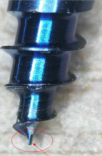

求大神指导一下,这种螺纹怎么用creo4.0画出来,尤其是前端的地方

 楼主| 发表于 2021-7-5 08:36 | 显示全部楼层
螺旋扫描我试了,就是前端的地方不知道要怎么画。

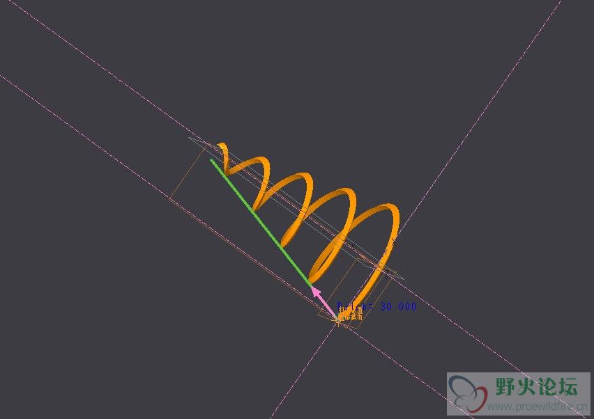

发表于 2021-7-5 08:41 | 显示全部楼层
螺旋扫描,把轨迹线倾斜一个角度
当然,前端尖点还是要处理一下
你试试看

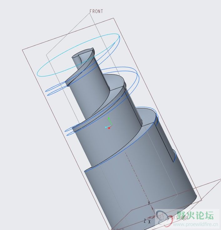

发表于 2021-7-5 08:50 | 显示全部楼层
可以使用变截面扫描
sd#=360*trajpar*6
sd#=0.5+50*trajpar
然后复制螺旋曲面的边界线
最后在曲线上端的中心做一条直线,接着使用曲线连接,复制曲线
然后扫描,大概可以做出来

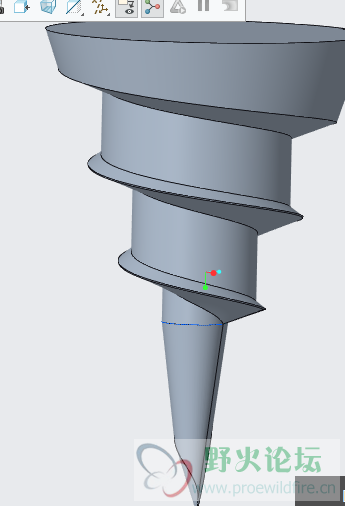

发表于 2021-7-5 16:04 | 显示全部楼层
到这一步没有思路了 CREO5.0

发表于 2021-7-6 08:03 | 显示全部楼层
那个头是梯形的,不是直接倾斜,有点难度。
