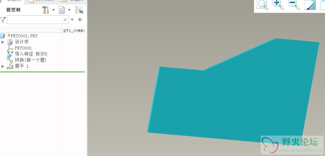

截面驱动展平
一直在突破自己盲點的路上前行。。。
444
583
 楼主| 发表于 2021-7-2 15:56 | 显示全部楼层
呵呵

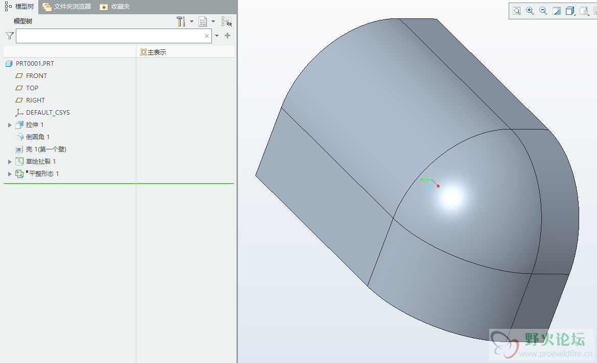

 楼主| 发表于 2021-7-2 16:00 | 显示全部楼层
两种以上方法可以展平。

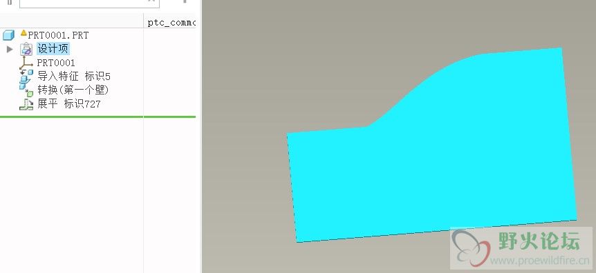

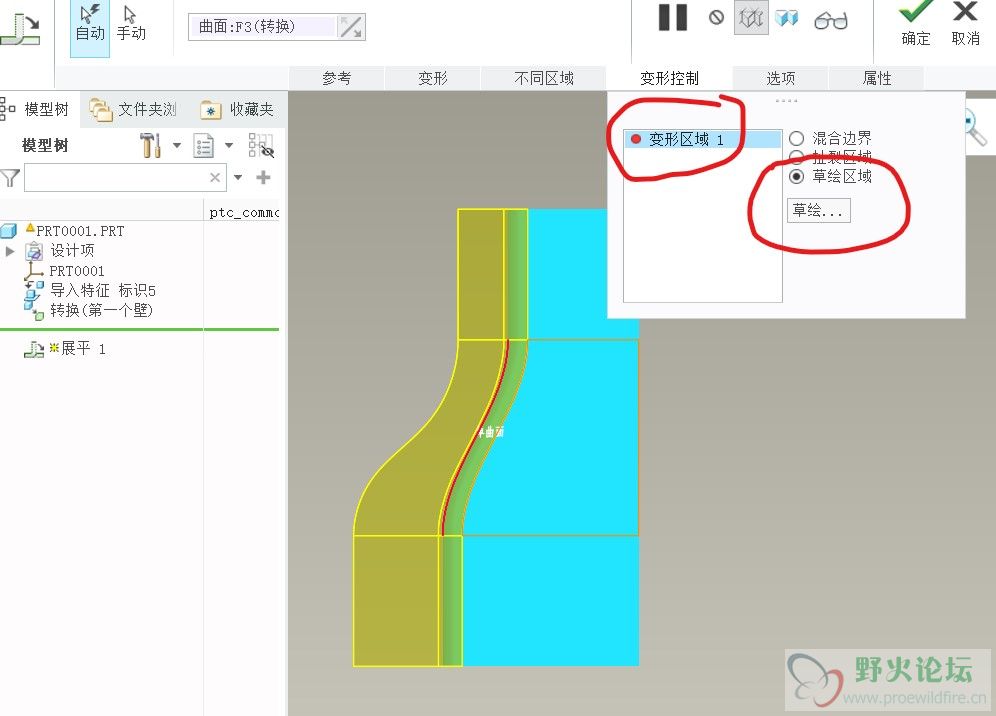

 楼主| 发表于 2021-7-2 16:15 | 显示全部楼层
再来一种,只要思路不滑坡,办法还是多。
