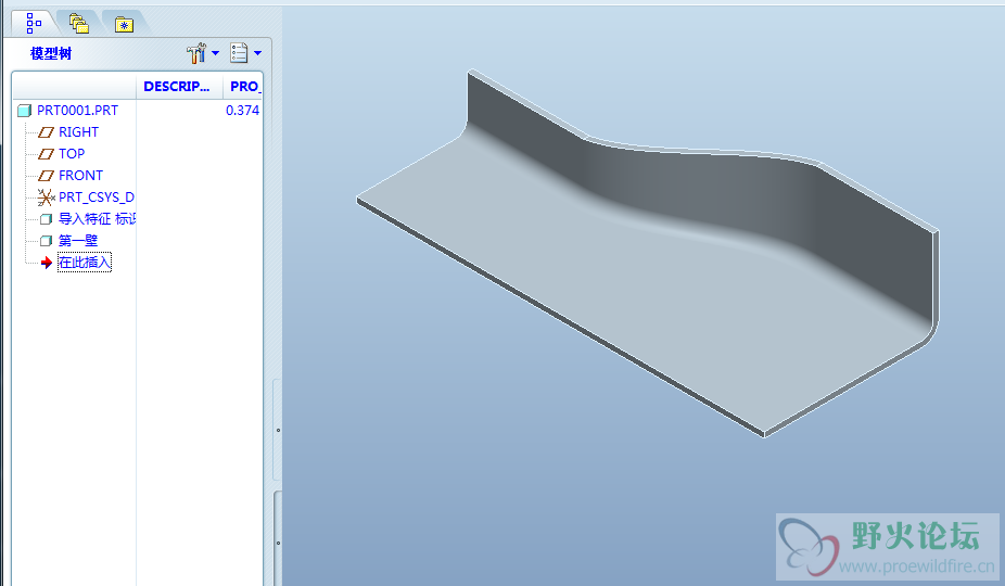

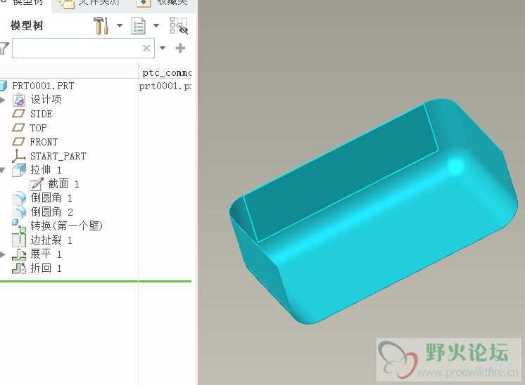

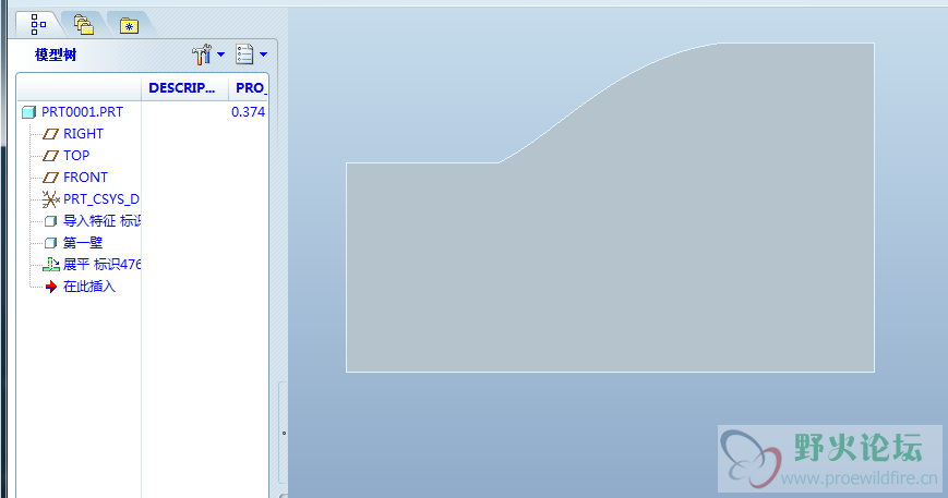

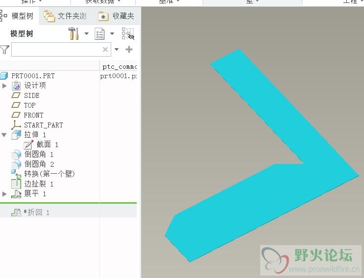

本钣金文件为CREO8.0版本。可折回可展平。

普通的折弯能折出来吗?还要焊
423
559
发表于 2021-7-2 15:01 | 显示全部楼层
这个是冲压拉伸成型,您图示展开的形状是有什么别的用意?

这本来就是一次冲压成型的工艺,不过有强迫症的要展平。展平借鉴下经验,没啥意义,不喜就路过。

你说的对,本就是拉伸的工艺,这图例本就意义不大,给初学者软件练手的,不喜就看看路过。
