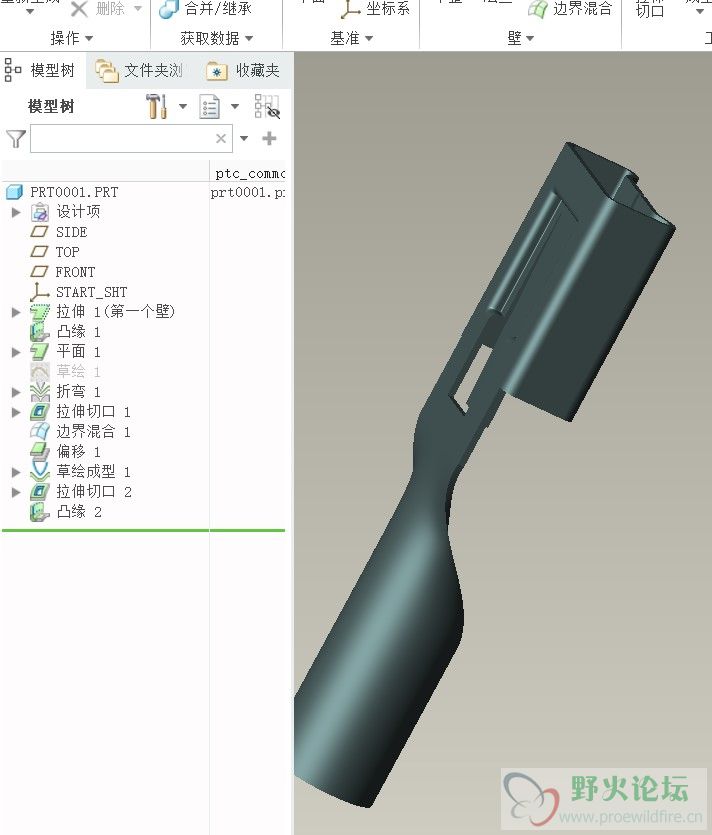

[求助] 请大神们指点一下小白,这种端子件建模思路是怎样的?

xingtian915 发表于 2021-7-2 15:06
个人感觉这种端子是用  钣金模块  建模的,楼主可以研究研究
对的,是用钣金画的

发表于 2021-7-3 11:06 | 显示全部楼层
随便在钣金画了下,尺寸随意。

 楼主| 发表于 2021-7-3 16:19 | 显示全部楼层
mfz666 发表于 2021-7-3 11:06
随便在钣金画了下,尺寸随意。
感谢您,我这就去试试看。
