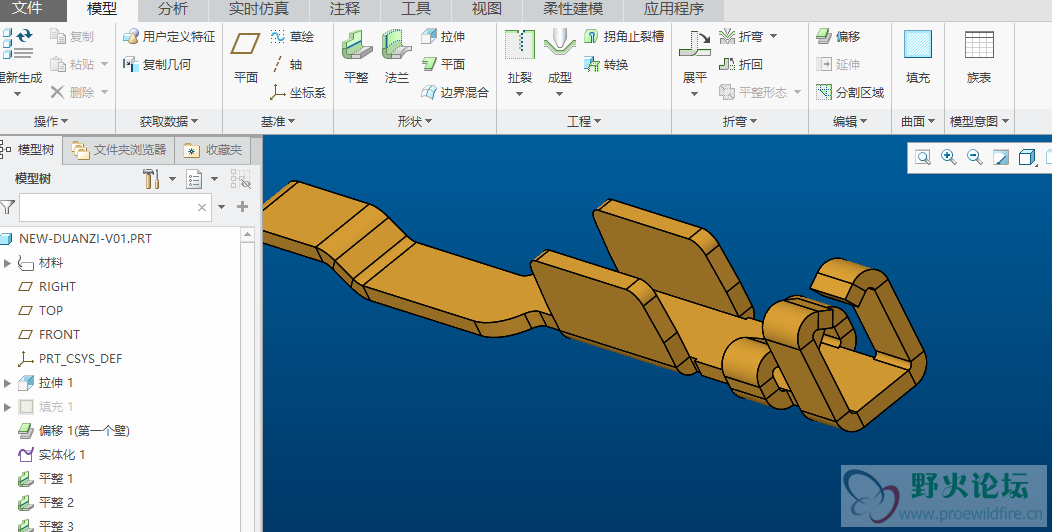

 楼主| 发表于 2021-7-2 09:16 | 显示全部楼层
用实体画成这个样子,,,还有得救吗

发表于 2021-7-2 09:45 | 显示全部楼层
其实这个可以弯折,曲面造型也可以。然后对称一下就好了。

 楼主| 发表于 2021-7-2 10:09 | 显示全部楼层
难度太大了,对我这种新手来说,完全不会,我只会平整

发表于 2021-7-2 11:21 | 显示全部楼层
那就拉伸扫描旋转强行画,形状就努力靠近就可以,真完全一样也不必。如果有尺寸信息或者图纸那就更轻松了。

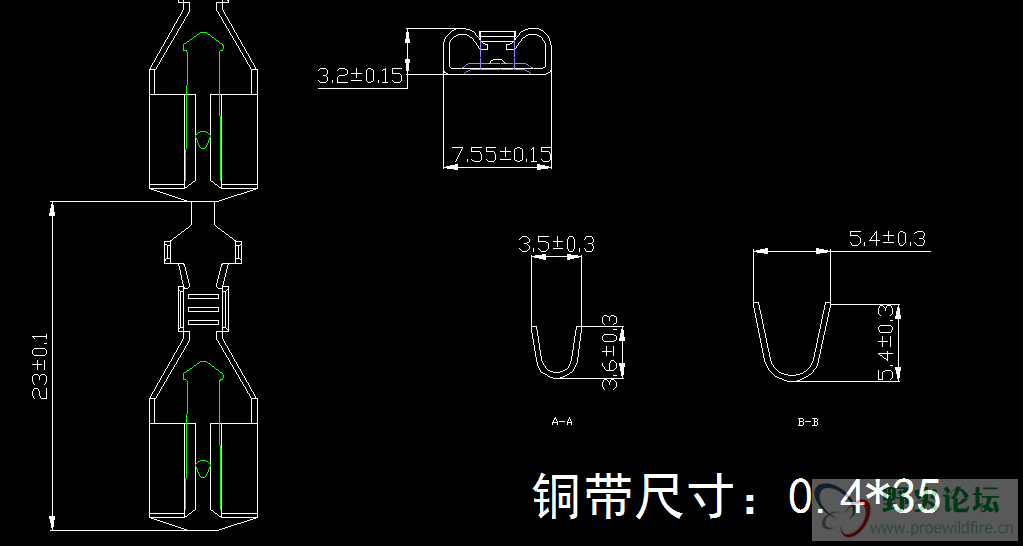

图纸有。可以画吗
 楼主| 发表于 2021-7-2 13:15 | 显示全部楼层
QQ截图20210702131855.png 这是图纸

发表于 2021-7-2 14:02 | 显示全部楼层
玉米菌丶 发表于 2021-7-2 13:19
这叫我这等新手画真的是太难了,
只能说基础特征多练吧,这个应该不用曲面造型。
希望有人记得我曾经来过。

发表于 2021-7-2 15:06 | 显示全部楼层
个人感觉这种端子是用  钣金模块  建模的,楼主可以研究研究
