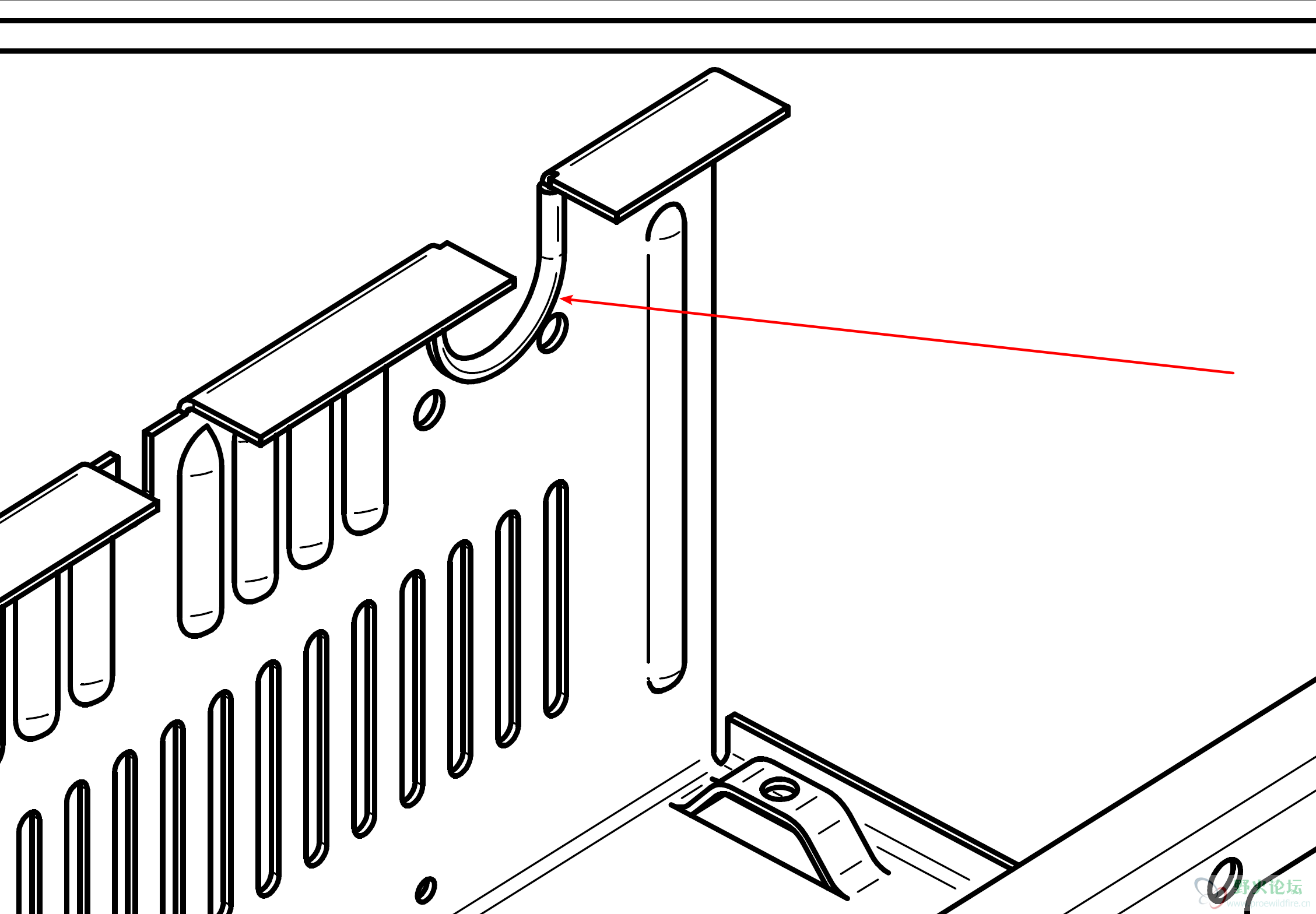

[求助] 折弯处扯裂口 处理 求助 求助 大佬进

如图这个样子 U型槽是冲压

发表于 2021-6-29 18:56 | 显示全部楼层
奈文摩尔 发表于 2021-6-29 17:28
U型口那里就是冲压后翻边焊死在背后是吧
我开始以为是拉伸切口 切出来呢
U型位置行业叫叠边或拍平,通常是分两步或三步完成,第一步翻直边,第二部打斜,第三步拍平。有时候会把第二步和第三步做在一个工序上。

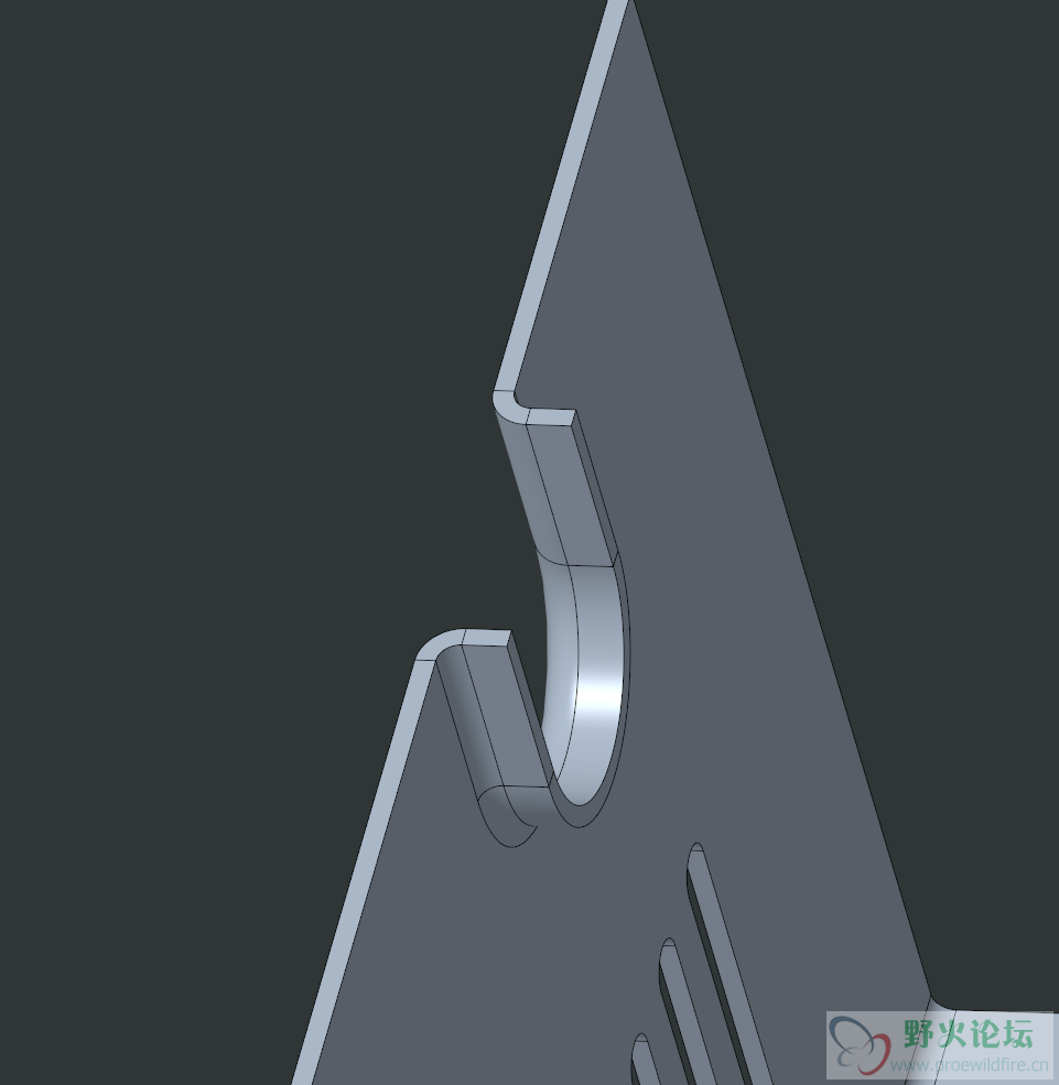

 楼主| 发表于 2021-6-29 23:27 | 显示全部楼层
wild_fire 发表于 2021-6-29 11:03
用不着扯裂,步骤见下图。
研究出来的 但是齐平的会出现尺寸不对啊

发表于 2021-6-30 08:35 | 显示全部楼层
拍平工序分3步,但是在设计时可以一步做出来。

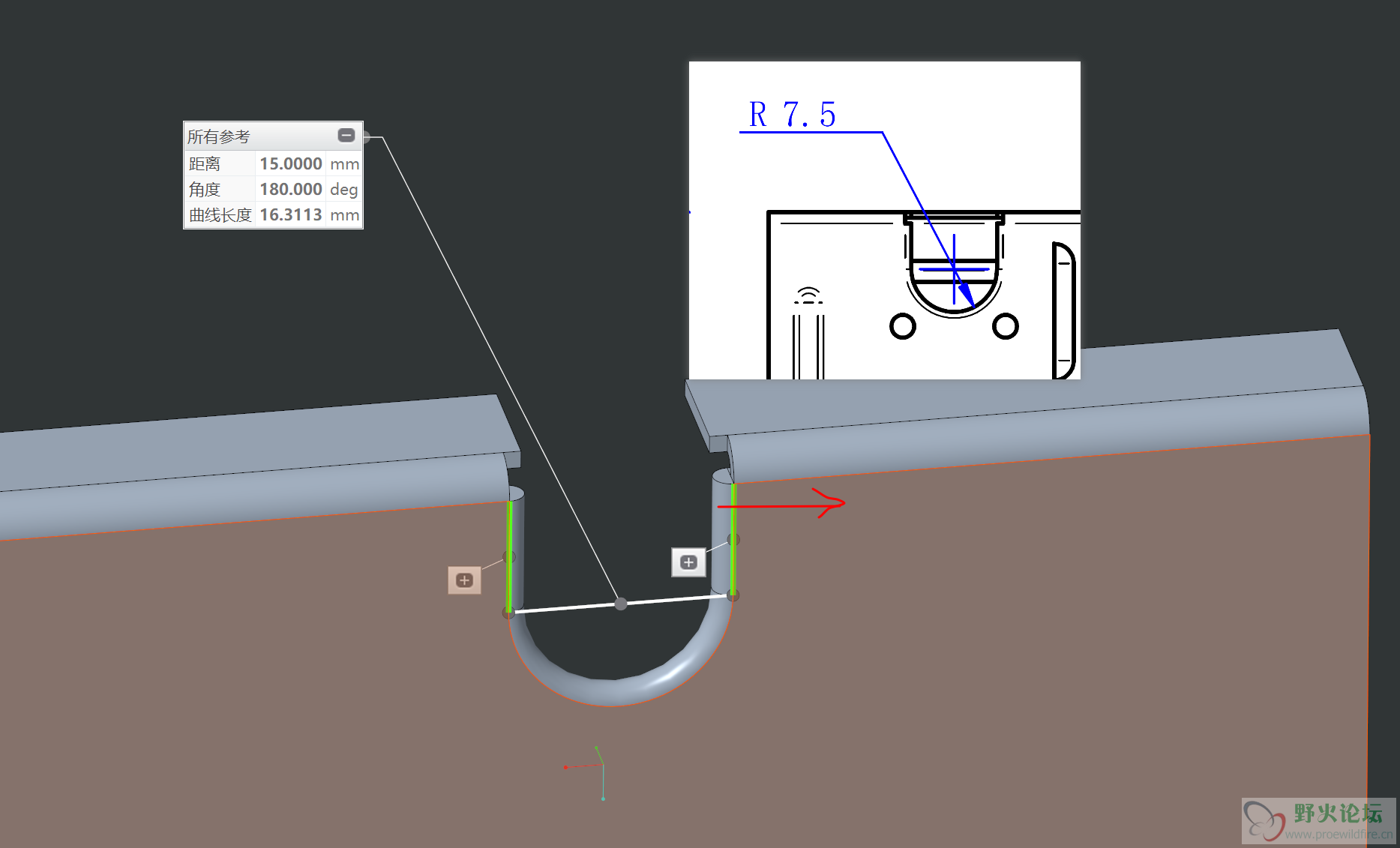

发表于 2021-6-30 08:36 | 显示全部楼层
奈文摩尔 发表于 2021-6-29 23:27
研究出来的 但是齐平的会出现尺寸不对啊
修改下尺寸不就可以了?
 楼主| 发表于 2021-6-30 08:42 | 显示全部楼层
wild_fire 发表于 2021-6-30 08:36
修改下尺寸不就可以了?
怎么保证 内圆角就是R7.5

发表于 2021-6-30 09:27 | 显示全部楼层
奈文摩尔 发表于 2021-6-30 08:42
怎么保证 内圆角就是R7.5
就按你上图尺寸,在切U形缺口时,宽度多切两个料厚不就可以了?
