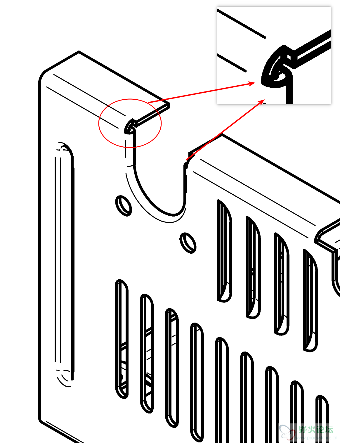

各位大佬 U型槽 折弯处留坼裂口如何处理。如图:
120
149

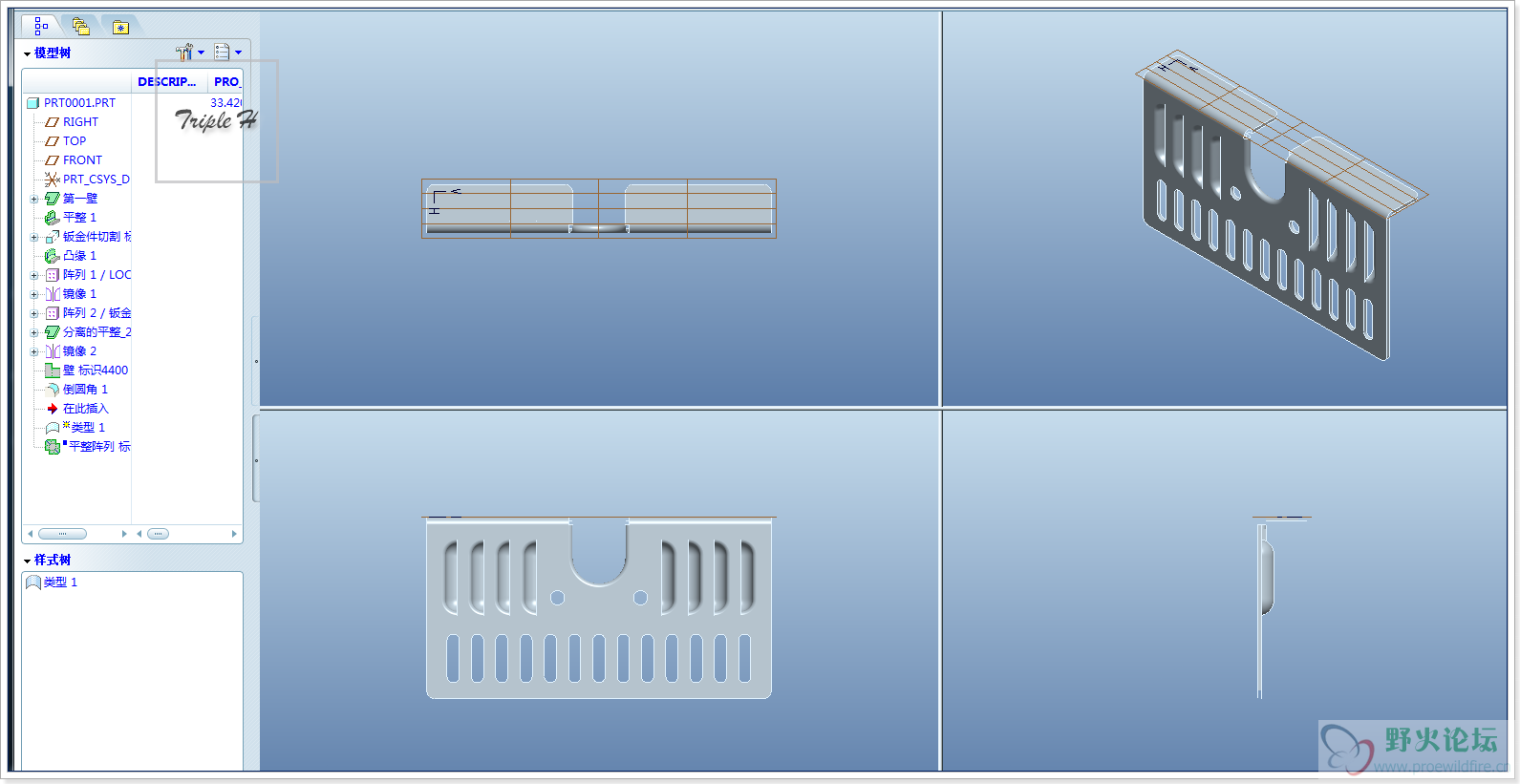

用不着扯裂,步骤见下图。
1697
213
3164

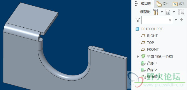

发表于 2021-6-29 11:13 | 显示全部楼层
不用扯裂的吧
 楼主| 发表于 2021-6-29 11:38 | 显示全部楼层
与您这个比较像 我这个图
 楼主| 发表于 2021-6-29 11:39 | 显示全部楼层
wild_fire 发表于 2021-6-29 11:03
用不着扯裂,步骤见下图。
就是用了延伸臂?

 楼主| 发表于 2021-6-29 17:28 | 显示全部楼层
用不着扯裂,步骤见下图。
U型口那里就是冲压后翻边焊死在背后是吧
我开始以为是拉伸切口 切出来呢
