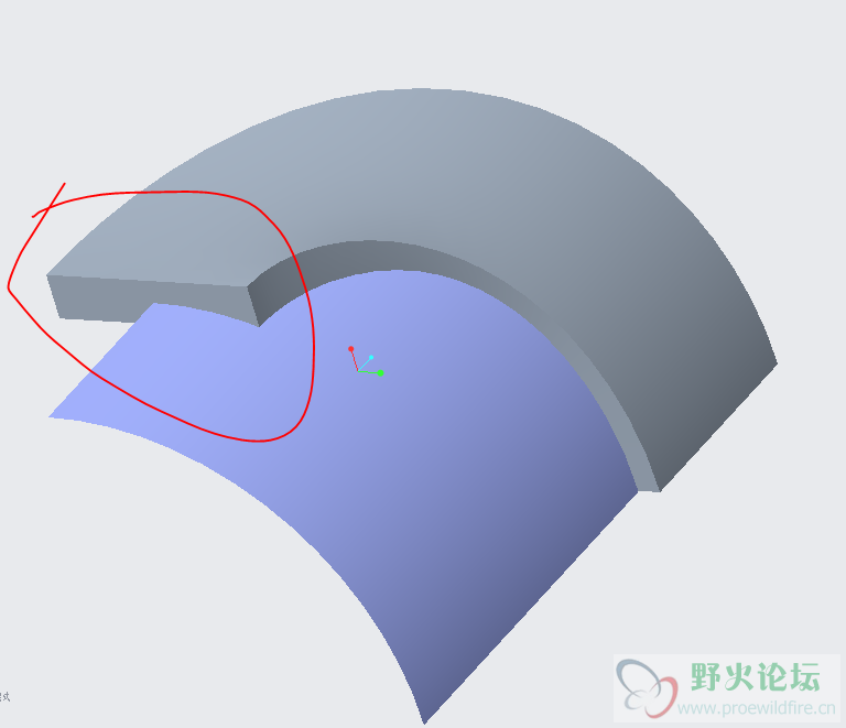

[已解决] 这种结构怎么画
183
238
 楼主| 发表于 2021-6-27 11:31 | 显示全部楼层
yixiaogang10 发表于 2021-6-26 22:06
用扫描完成的,你看看对吧
多谢大佬,厉害,向您学习
183
238
 楼主| 发表于 2021-6-27 11:58 | 显示全部楼层
用扫描完成的,你看看对吧
大佬还有个问题,我啥我按您的引导线画,扫描终点的截面没有反转90度呢,我太菜了,请大佬指点一下,谢谢了
183
238
 楼主| 发表于 2021-6-27 12:06 | 显示全部楼层
大壮 发表于 2021-6-26 17:01
扫描也是可以的。可是我的是8.0,文件就不必发了,发了你也打不开。
大佬,扫面终点的截面怎么才能反转90呢,希望大佬赐教,谢谢

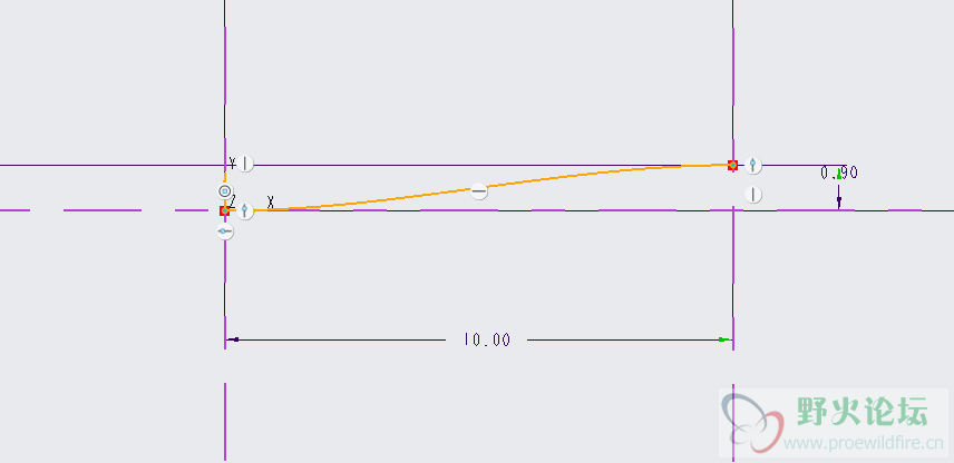

发表于 2021-6-27 15:23 | 显示全部楼层
borongjian 发表于 2021-6-27 11:58
大佬还有个问题,我啥我按您的引导线画,扫描终点的截面没有反转90度呢,我太菜了,请大佬指点一下,谢 ...
首先要用变截面扫描,另外就是画草图截面时要注意,你可以将我的图的关系式删了后,将角度改成120,然后看看是怎么画的,仔细看应该能找到规律的
183
238
 楼主| 发表于 2021-6-27 17:16 | 显示全部楼层
yixiaogang10 发表于 2021-6-27 15:23
首先要用变截面扫描,另外就是画草图截面时要注意,你可以将我的图的关系式删了后,将角度改成120,然后 ...
非常感谢您,原来要用到关系式。。我对关系式完全是小白,但是刚才百度一下关系式,也大概了解了一点,我再仔细研究研究,再次感谢您的指点,
183
238
 楼主| 发表于 2021-6-27 17:50 | 显示全部楼层
刚才研究了半天,大概是理解了,但是还有个小问题,请教您一下,1)就是您的图形中,为什么设置的是横向尺寸10,有什么特殊意思吗?因为我改成100,关系式中也改成100好像没有啥变化。2)就是你的这个样条线是怎么一笔画出来的,哈哈,我画的样条线要两笔,而且中间有断点,而且跟您的曲线相比较要是有一点点区别的,感觉您的样条更好一些,,真的给您添麻烦了,希望大佬不吝赐教。
183
238
 楼主| 发表于 2021-6-27 19:57 | 显示全部楼层
yixiaogang10 发表于 2021-6-27 19:01
回答如下:
1,横坐标长度没关系的,所以你的100也是可以的,但是你的关系式要一样。
2,样条曲线控制 ...
大神膜拜
