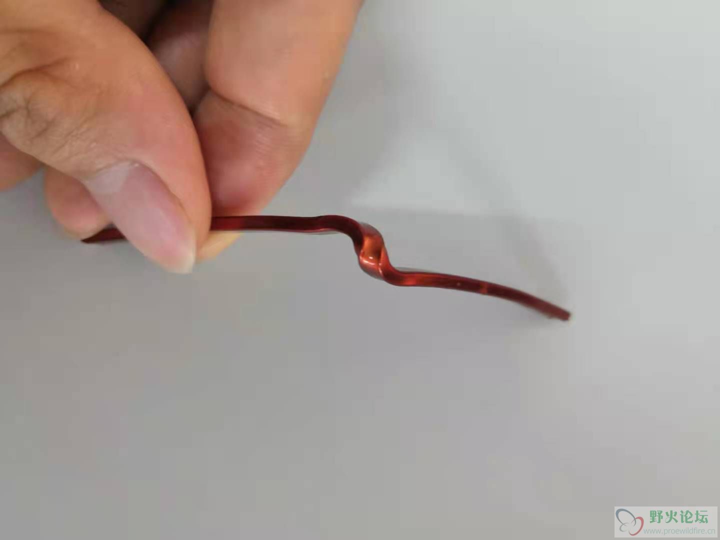

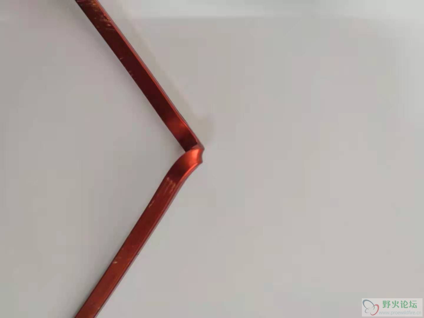

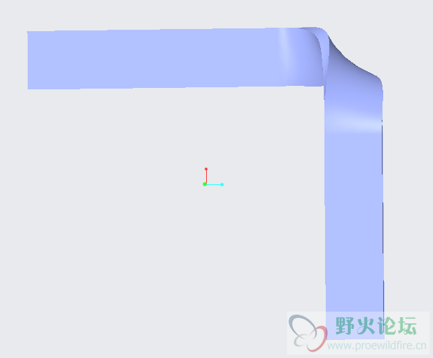

求助论坛大神,此结构怎么画,希望大神上传带步骤的模型,不要钣金画法,要实体画法,谢谢了。CREO版本7.0以下 微信图片_20210626110623.jpg 微信图片_20210626110629.jpg

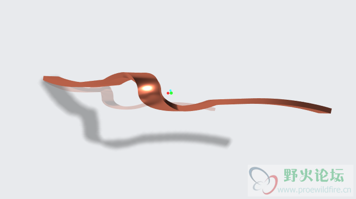

回答如下: 1,横坐标长度没关系的,所以你的100也是可以的,但是你的关系式要一样。 2,样条曲线控制点越少就越平顺,两边角度控制一下就可以了。

回答如下:

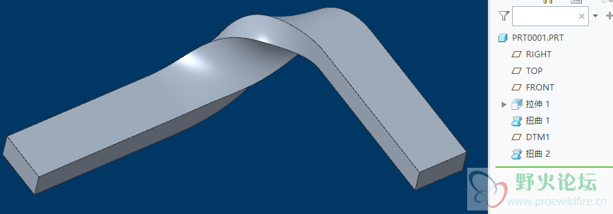

发表于 2021-6-26 11:59 | 显示全部楼层
扭曲比较方便

 楼主| 发表于 2021-6-26 13:01 | 显示全部楼层
谢谢,但是能用扫描之类的命令解决吗,UG好像扫描可以,但是CREO没整出来。。

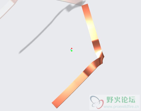

发表于 2021-6-26 16:23 | 显示全部楼层
截面一样的,做出来样子不太好

 楼主| 发表于 2021-6-26 16:53 | 显示全部楼层
Carter 发表于 2021-6-26 16:23
截面一样的,做出来样子不太好
感谢,但是看着您中间留的距离很大,还是有些差异

发表于 2021-6-26 17:01 | 显示全部楼层
扫描也是可以的。可是我的是8.0,文件就不必发了,发了你也打不开。
229
330
发表于 2021-6-26 17:34 | 显示全部楼层
形状还可以调整,思路应该没错。

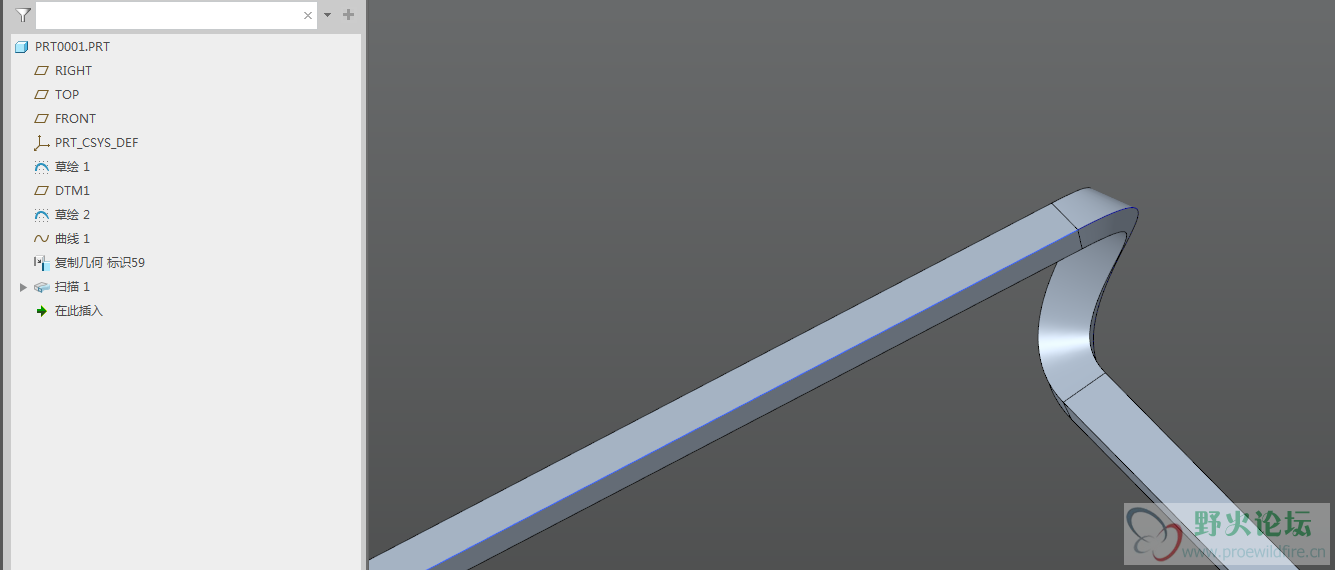

发表于 2021-6-26 22:06 | 显示全部楼层
用扫描完成的,你看看对吧
stick.prt.zip
78.49 KB, 下载次数: 8
售价: 2 金钱  [记录]
CREO5.0
