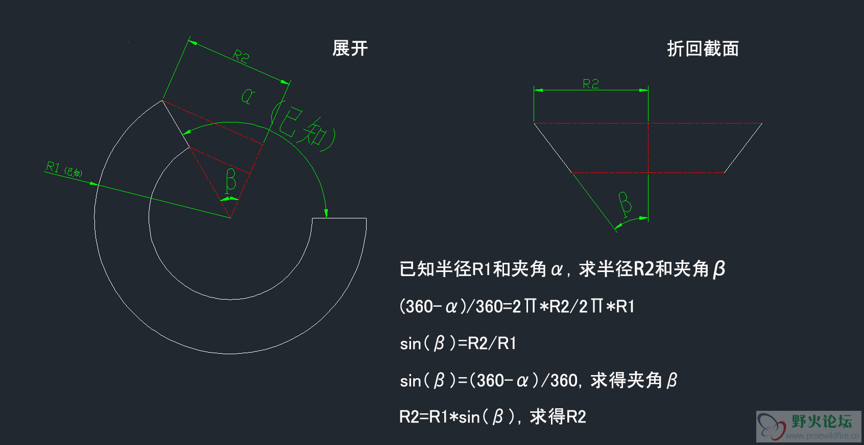

[求助] 这种钣金要如何折成圆锥

对对 就是想知道用书面方法卷成圆锥

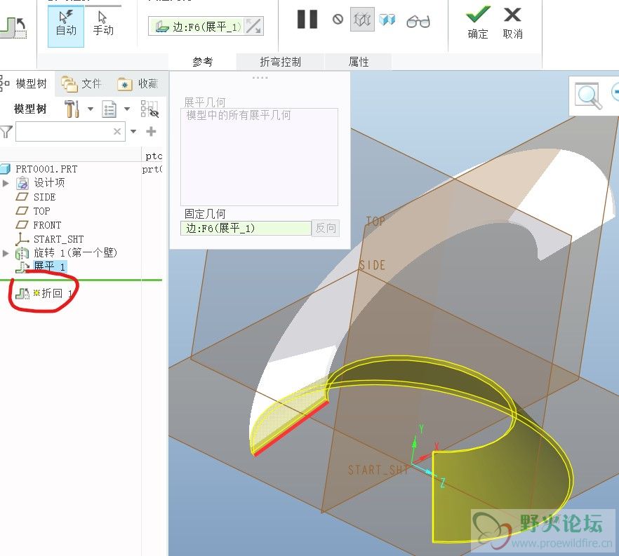

发表于 2021-6-24 17:25 | 显示全部楼层
钣金模块里可以展平折回,折回展平,互相切换的。这已经可以满足你的要求了啊。
58
69
发表于 2021-6-24 17:59 | 显示全部楼层
是这样吗
