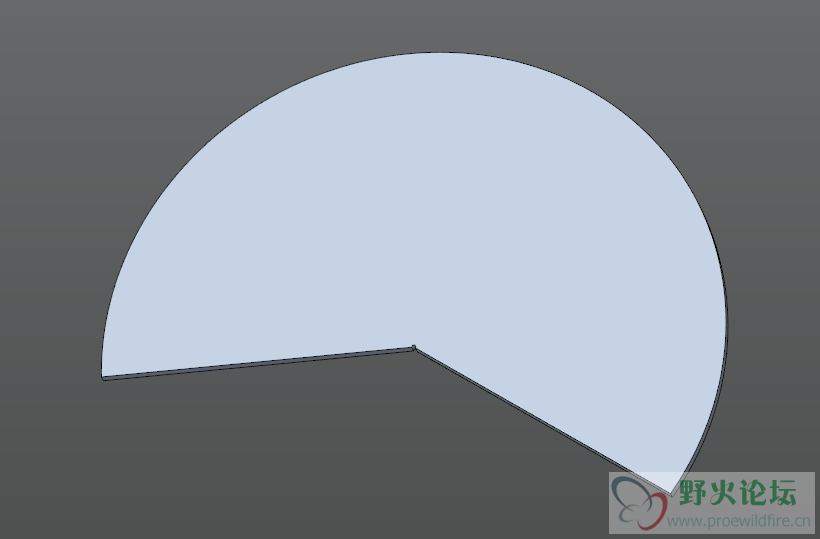

发表于 2021-6-24 13:18 | 显示全部楼层 |阅读模式
这种钣金要如何折成圆锥

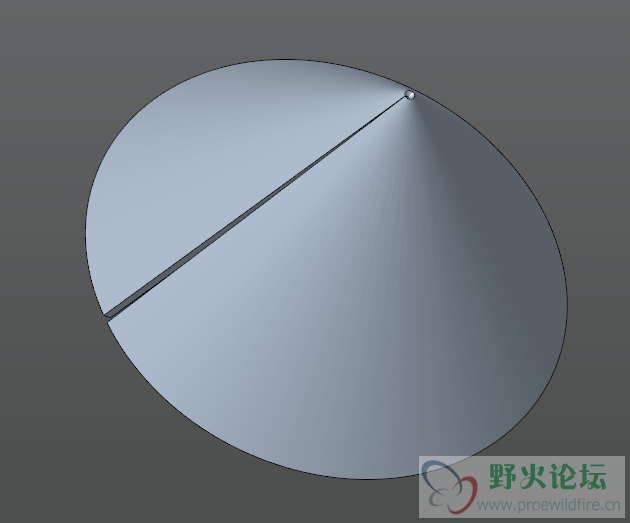

发表于 2021-6-24 14:20 | 显示全部楼层
是这个意思么?钣金模块里绘制可以达到要求。

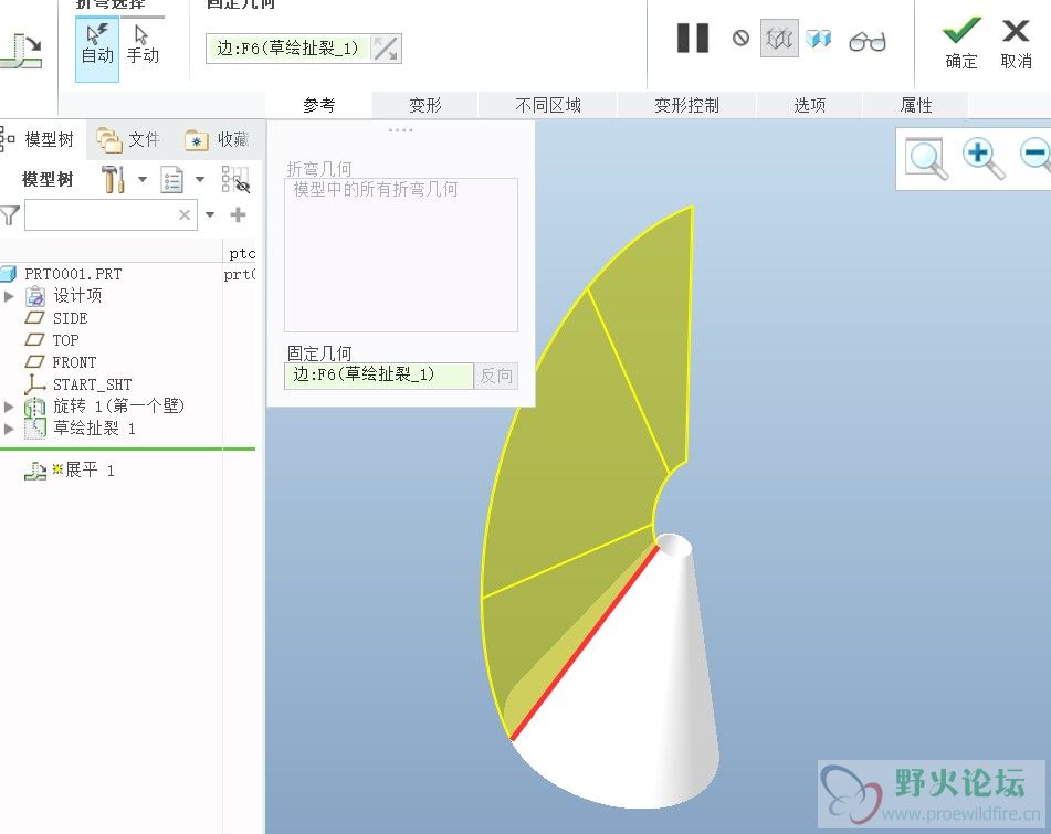

发表于 2021-6-24 14:36 | 显示全部楼层
可以了这个,是这样吗
prt0001.prt.rar
57.59 KB, 下载次数: 10

 楼主| 发表于 2021-6-24 15:14 | 显示全部楼层
额 是扇形平板如何卷成圆锥,不是圆锥展开。
109
138
 楼主| 发表于 2021-6-24 15:16 | 显示全部楼层
Carter 发表于 2021-6-24 14:36
可以了这个,是这样吗
你这是扇形平板卷成的圆锥吗,  还是画好圆锥展开的扇形

发表于 2021-6-24 16:05 | 显示全部楼层
你是说的怎么工艺实现吧?我以前看到个别人用卷形模具卷呢。

发表于 2021-6-24 16:09 | 显示全部楼层
画好展平

发表于 2021-6-24 16:12 | 显示全部楼层
懂你的意思,想要展平折回的那种是吧

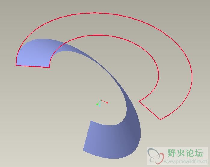

313
430
发表于 2021-6-24 16:32 | 显示全部楼层
将扇形折回的零件不是唯一的,你看看是不是这样?
y1.prt.rar
60.49 KB, 下载次数: 6
