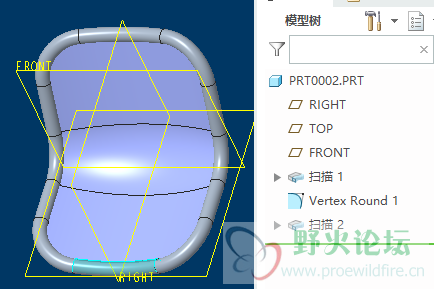

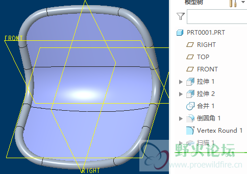

发表于 2021-6-23 22:08 | 显示全部楼层
aslzxde 发表于 2021-6-23 17:46
有没有知道椅子那个弧形框架怎样构建的指导下,谢谢
以下是两种比较简单的方法,3d见附件。
prt0002.prt.rar (88.52 KB, 下载次数: 11) prt0001.prt.rar (127.62 KB, 下载次数: 13)

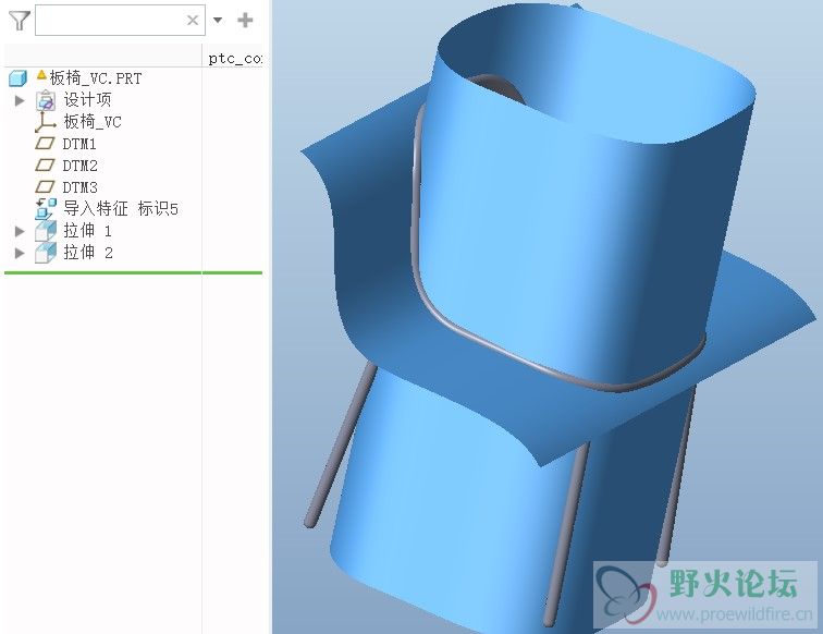

发表于 2021-6-24 08:30 | 显示全部楼层
这椅子的难点就是这个管了,其实也不难,理解了二次投影的空间曲线,很轻松。主要是以面去取线,线出来了就好办了。
445
585
发表于 2021-6-24 08:53 | 显示全部楼层
两面的交线扫描就是你需要的管形状,自己多动手画画。新手我建议多动手练习比起别人直接甩个PRT更有益处。
