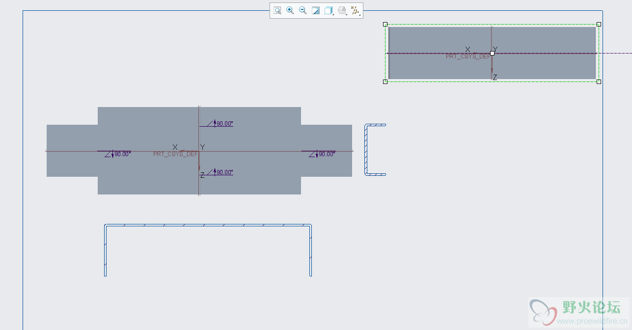

[求助] creo出工程图可以把展开图与成型件的投影图放在一个图纸里设置好吗?

你这个是 展开图当主视图 两边下面 折弯图,
手工是这样做的 先模型设置截面图 并且搞好视图简化表示
放置工程图时候 把展开图放上去 主视图三视图 边上截面视图 再把主视图拉走 用展开图代替。自动的话 目前是没有的 要自动也是 三视图加展开图 和你这种不一样 你的这种也是我公司目前习惯的一种 ,我知道SW是有插件可以自动实现 而且装配开始全自动动包括标注 但CREO目前真没这个插件 ,不过看到过高手设置快捷键吧 点主视图可以自动变成展开图代替。

发表于 2021-6-23 00:36 | 显示全部楼层
給你一個思路參考
工程圖模板設定基本三視圖+簡化表示+剖視右+剖視下
對於不要太複雜的基本剖視就能當折彎圖使用~至於太複雜的..目前只能手動

发表于 2021-6-23 09:18 | 显示全部楼层
用简化表示就好
 楼主| 发表于 2021-6-23 16:11 | 显示全部楼层
蟹蟹各位前辈,我用旋转视图实现了不过有些受限,简单零件可以这么搞,复杂的估计就不行了,而且绘图文件上的成型图只能后期导出cad在去掉,我上个图。
这样的
这样的

发表于 2022-8-17 22:30 | 显示全部楼层
设置好模板文件,能自动出成型图和展开图在同一工程图里
