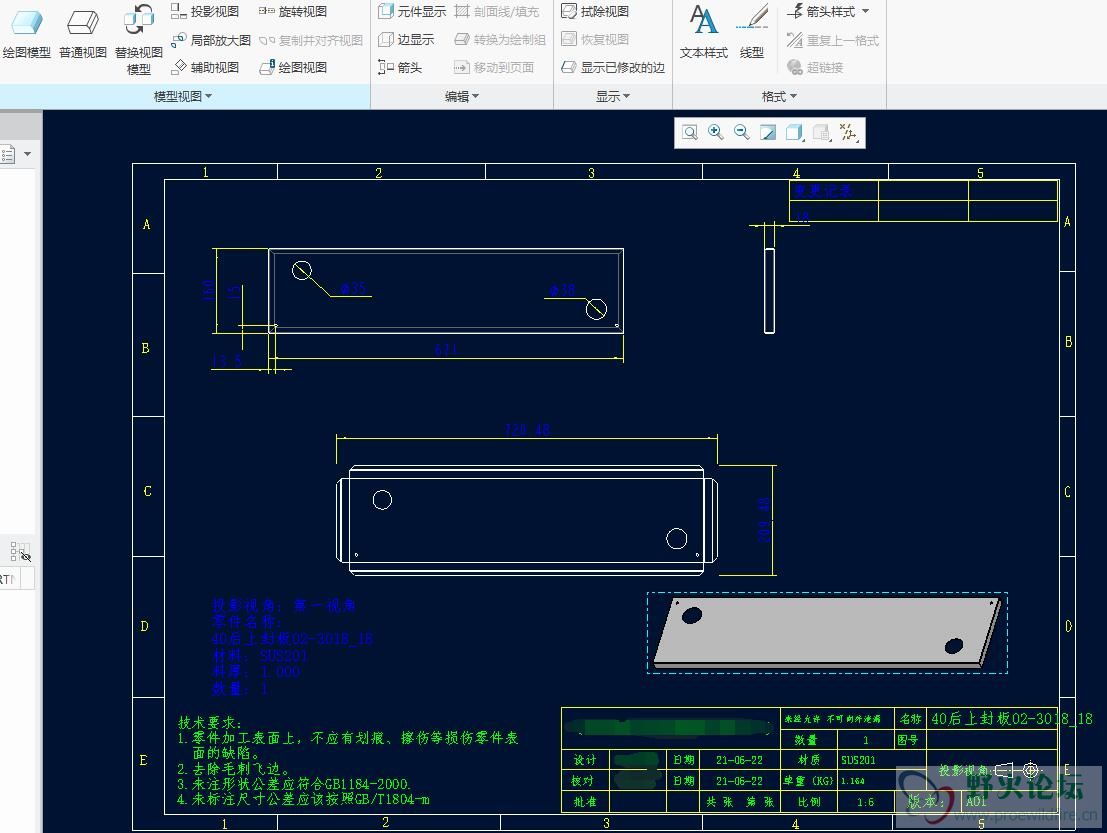

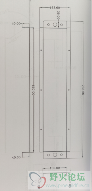

想问一下前辈们,creo出工程图可以把展开图与成型件的投影图放在一个图纸里设置好吗?
 楼主| 发表于 2021-6-22 14:16 | 显示全部楼层
就是主视图是展开的图,两个侧视图是成型图的投影

发表于 2021-6-22 14:55 | 显示全部楼层
可以的
 楼主| 发表于 2021-6-22 15:39 | 显示全部楼层
对,就是这个意思,是用creo制作个绘图模板吗?还是每次单独设置呀

发表于 2021-6-22 15:41 | 显示全部楼层
我都是用族表做,不知道还有没有更好的方法,坐等大佬解答
 楼主| 发表于 2021-6-22 15:50 | 显示全部楼层
就是这种
就是这个意思
就是这个意思

发表于 2021-6-22 15:59 | 显示全部楼层
设置一个模板,出图就快点!

发表于 2021-6-22 21:24 | 显示全部楼层
这个可以通过二次开发插件实现
