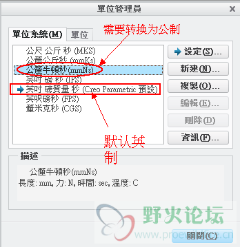

假如一开始画图使用的是英制单位制图, 有多个零件和组件, 后来需要将这些多个零件和组件都转换为公制单位mm, 我只知道传统的方法是开启每个零件和组件一个个转换, 请问是否有快捷的方法, 一次性将所有零件和组件快速转换为需要的单位?
请大神们解答, 谢谢!

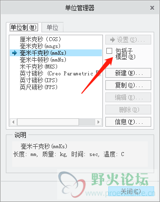

发表于 2021-6-16 10:05 | 显示全部楼层

发表于 2021-6-16 21:26 | 显示全部楼层
进一次 mechanic 可以转换掉
