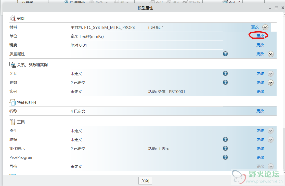

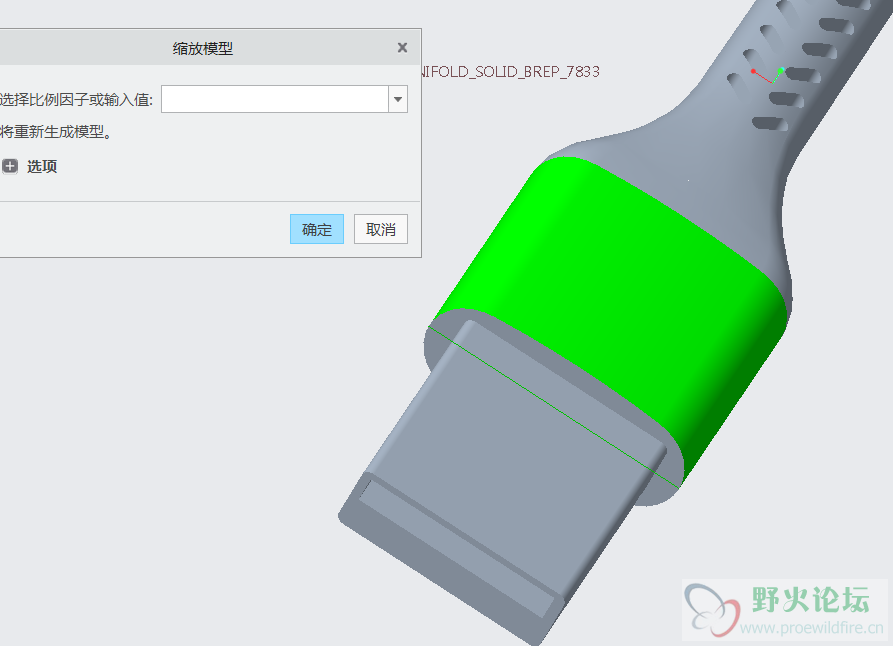

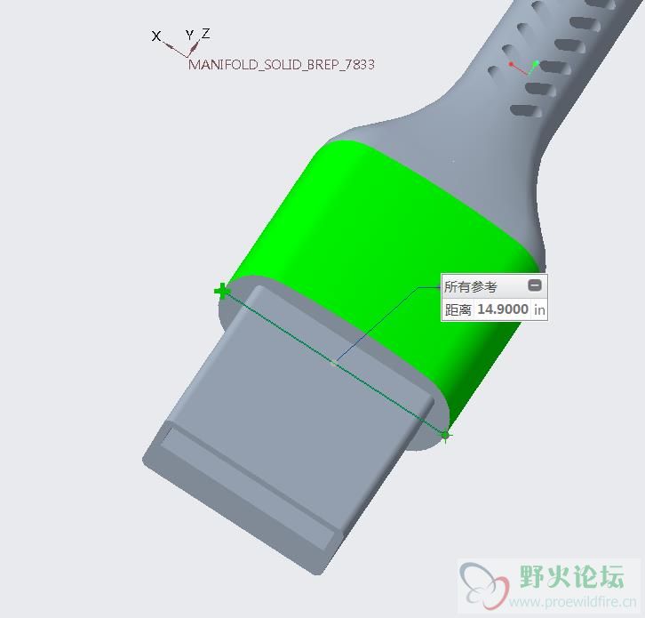

导入的文件是英制    怎么转换为mm  英制模型转换为mm的时候 缩放模型的比例因子输入多少?还有怎么设置导入的文档能自动转换为mm?

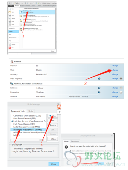

发表于 2020-6-15 20:35 | 显示全部楼层
file/prepare/model properties/units/change/选择毫米单位。具体请见图片

47499
发表于 2020-6-15 20:44 | 显示全部楼层
按楼上说的转换单位就行了

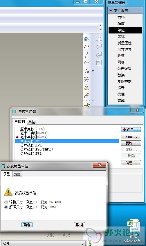

发表于 2020-6-16 08:11 | 显示全部楼层
再补一个proe的截图,
编辑——设置——单位,选定自己的单位制系统——设置——(转换或解译)。
希望有用。

 楼主| 发表于 2020-6-16 16:23 | 显示全部楼层
解决了 十分感谢

 楼主| 发表于 2020-6-16 16:29 | 显示全部楼层
liurunxing 发表于 2020-6-16 08:11
再补一个proe的截图,
proe的截图 我用的是creo 不过你的意思明白了 谢谢

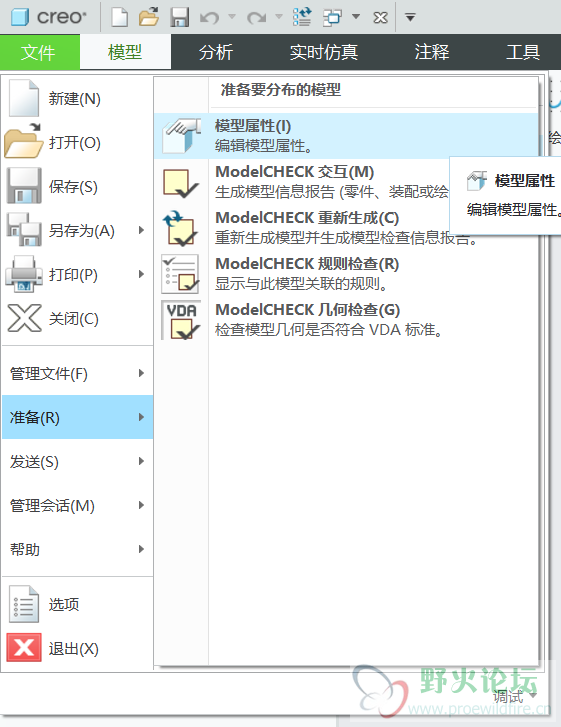

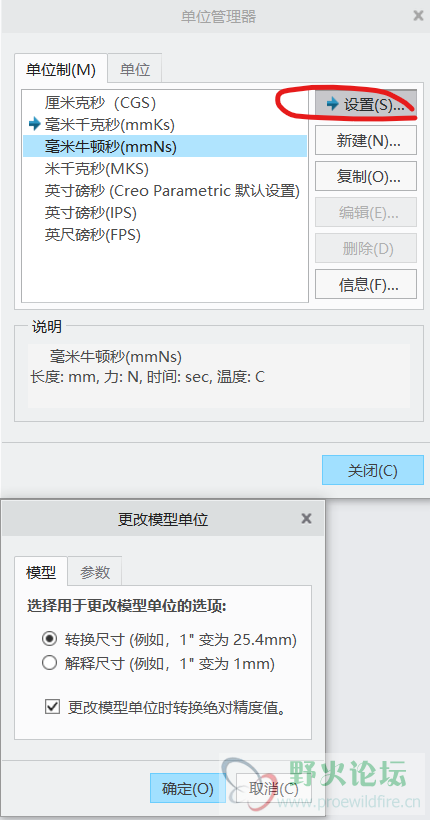

发表于 2020-6-19 21:04 | 显示全部楼层
文件——准备——模型属性
改为mmks单位或者mmns都行。一个是kg,一个是吨。

106
 楼主| 发表于 2020-8-24 15:16 | 显示全部楼层
五彩怒气 发表于 2020-6-19 21:04
文件——准备——模型属性
感谢
