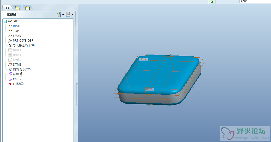

[求助] 看似很简单,拔模不了,请大佬帮忙拔模3度

发表于 2021-6-11 10:41 | 显示全部楼层
7.0版本   我用你的图改的,做线的时候就把角度做出来
01.prt.rar
222.64 KB, 下载次数: 9
拥抱阳光,转身心晴!
292
395

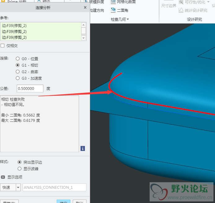

发表于 2021-6-11 11:45 | 显示全部楼层
你这里作图是不是有问题啊,相切都不能满足啊

 楼主| 发表于 2021-6-11 14:53 | 显示全部楼层
先调整好这里再拔模吧
相切的,用的是圆锥曲线
